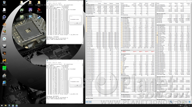

Gigabyte X570 Aorus Master: Overclocking in der Praxis
Auch ohne Pre­sets konn­ten wir exakt die glei­che Takt­ra­te mit zwei Spei­cher­rie­geln errei­chen, die wir beim ASRock X570 Phan­tom Gam­ing X erzielt haben. Näm­lich DDR4-4466. Die Timings fal­len nicht ganz so gut aus, die Per­for­mance kann sich dafür aber durch­aus sehen lassen:
Im Ver­gleich zum ASRock X570 Phan­tom Gam­ing X sehen wir eine sehr änli­che Leis­tung, ledig­lich die Latenz fällt gegen­über den 71,7 Nano­se­kun­den aus dem letz­ten Test nen­nens­wert schlech­ter aus. Für 20–20-20 gegen­über 18–18-18 in Sachen Timings aber durch­aus ok.

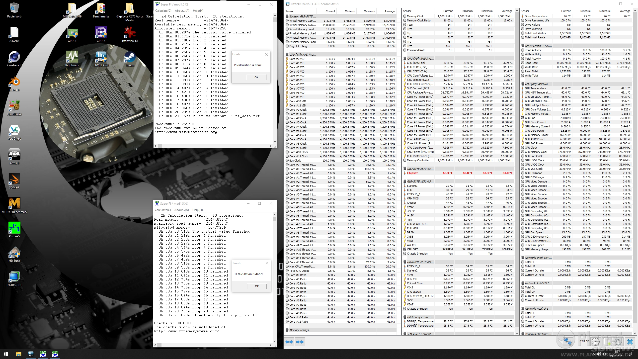

Mit vier Spei­cher­rie­geln haben wir bis zu DDR4-3800 geschafft — also auch 1.900 MHz IF-Takt. Aller­dings muss­ten wir dabei deut­li­che Per­for­mance-Ein­bu­ßen hin­neh­men, sodass DDR4-3733 die weit­aus emp­feh­lens­wer­te­re Ein­stel­lung dar­stell­te. Die­ser Takt lief dann abso­lut problemlos.
Die Per­for­mance passt auch in die­sem Fall, an die Wer­te vom ASRock X570 Phan­tom Gam­ing X mit DDR4-3800 kommt das Aorus Mas­ter aber nicht ganz heran.

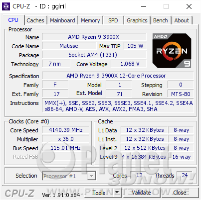

In Sachen Refe­renz­takt haben wir ein Ergeb­nis genau mit­tig zwi­schen den Ergeb­nis­sen vom ASUS Cross­hair VIII Hero (Wi-Fi) und dem ASRock X570 Phan­tom Gam­ing X geschafft. 115 MHz ste­hen zu Buche. An sich ein gutes Ergeb­nis, wobei auch die­ses Mal wie­der unse­re SATA-SSD nicht mehr genutzt wer­den konn­te. Für den All­tag ist die­se Über­tak­tung also kaum geeignet.
Wer mini­ma­les Refe­renz­takt-OC nut­zen möch­te, um dank PBO einen höhe­ren Pro­zes­sor­takt zu errei­chen, wobei gleich­zei­tig alle Strom­spar­fea­tures erhal­ten blei­ben, für den haben wir eine schlech­te Nach­richt. Wir konn­ten ohne Boot-Pro­ble­me ledig­lich 100,5 MHz nut­zen, was nicht der Rede wert ist. Gleich­zei­tig hat sich dabei gezeigt, dass die im BIOS ange­bo­te­nen Schrit­te von 0,01 MHz abso­lut sinn­los sind, da wir ledig­lich Takt­ra­ten­ver­än­de­run­gen im Bereich von 0,1 MHz rea­li­sie­ren konnten.
