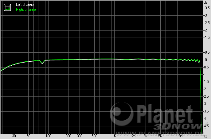

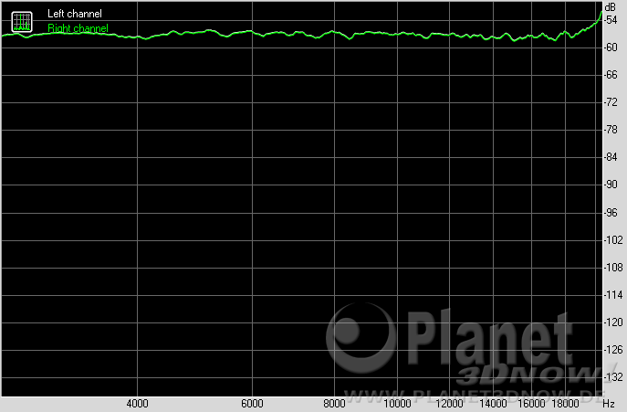

Fre­quen­cy Response
Gigabyte X570 Aorus Master: Frequency Response

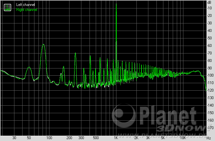

Noi­se Level
Gigabyte X570 Aorus Master: Noise Level

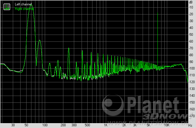

Dyna­mic Range
Gigabyte X570 Aorus Master: Dynamic Range

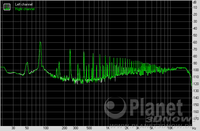

THD + Noi­se (at ‑3 dB FS)
Gigabyte X570 Aorus Master: THD + Noise

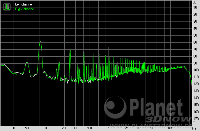

Inter­mo­du­la­ti­on Distortion
Gigabyte X570 Aorus Master: Intermodulation Distortion

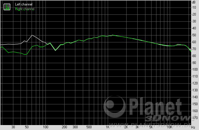

Ste­reo Crosstalk
Gigabyte X570 Aorus Master: Stereo Crosstalk

Die Bewer­tun­gen im Einzelnen:
Test Ergeb­nis Wer­tung
Fre­quen­cy respon­se (from 40 Hz to 15 kHz), dB: +0.04, ‑0.28 Sehr Gut
Noi­se level, dB (A): -66.1 Durch­schnitt
Dyna­mic ran­ge, dB (A): 66.0 Durch­schnitt
THD, %: 0.016 Gut
THD + Noi­se, dB (A): -59.8 Schwach
IMD + Noise, %: 0.279 Durch­schnitt
Ste­reo cross­talk, dB: -51.4 Schwach
IMD at 10 kHz, %: 0.137 Durch­schnitt
Gesamt­wer­tung   Durch­schnitt
Lei­der leis­tet sich das Giga­byte X570 Aorus Mas­ter in Sachen Signal­qua­li­tät sei­ne ein­zi­ge gra­vie­ren­de Schwä­che. Eine Gesamt­no­te Durch­schnitt mit zwei Teil­be­wer­tun­gen Schwach ist im Jah­re 2020 ein­fach nicht mehr zeit­ge­mäß. Hier soll­te Giga­byte nach Mög­lich­keit nach­bes­sern (BIOS, Trei­ber) oder es zumin­dest bei künf­ti­gen Haupt­pla­ti­nen (deut­lich) bes­ser machen.
