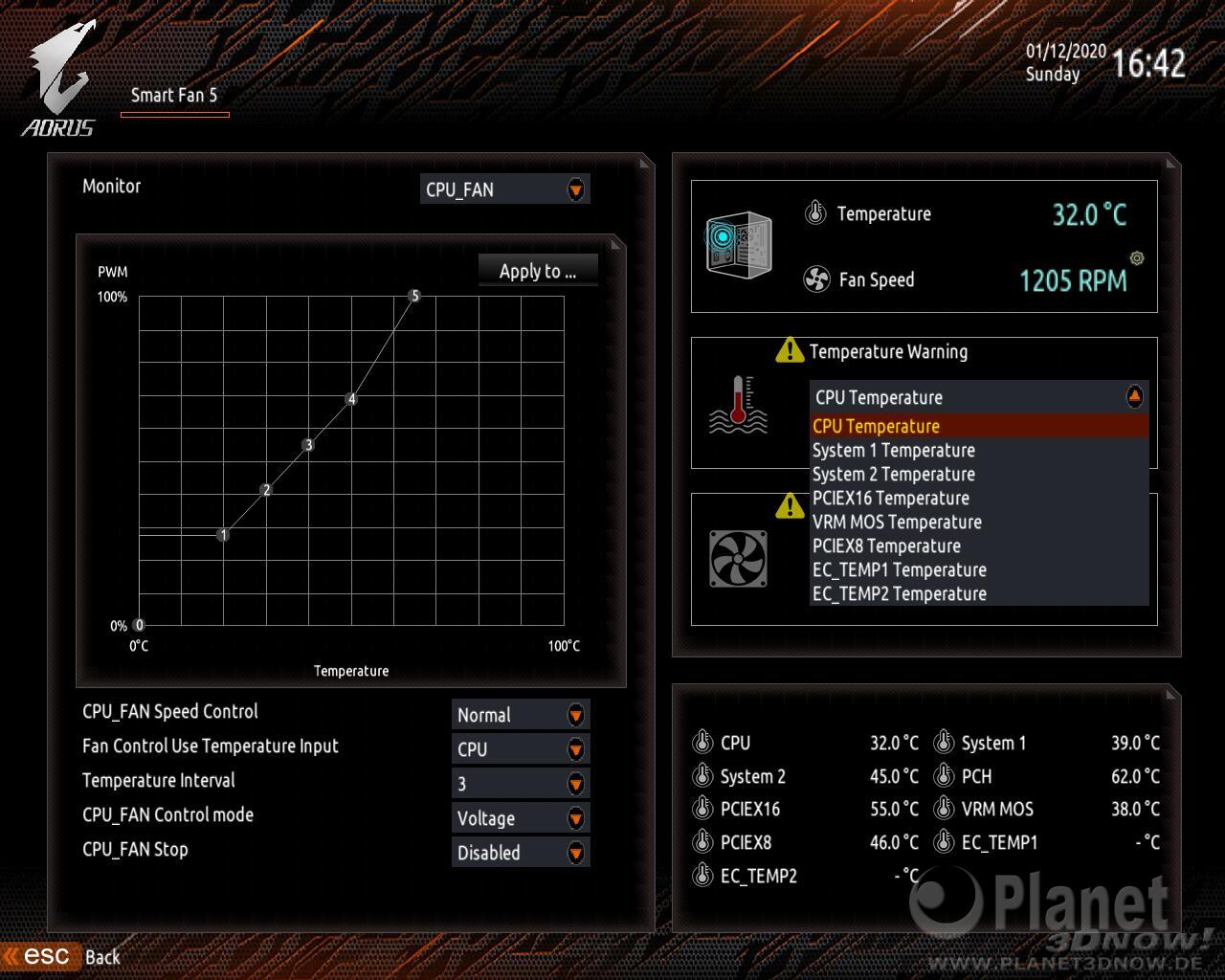

So sieht sie aus, die auf den Namen Smart Fan 5 getauf­te Steue­rung im BIOS. Der Bild­schirm ist dabei in meh­re­re Berei­che mit unter­schied­li­chen Ein­fluss­mög­lich­kei­ten auf­ge­teilt. Auf der lin­ken Sei­te ist die aktu­el­le Lüf­ter­kur­ve des oben aus­ge­wähl­ten Anschlus­ses zu sehen (CPU_FAN ist vor­ausge­wählt), unten links ste­hen Stan­dard­wer­te zur Aus­wahl, auf der rech­ten Sei­te kön­nen Ein­stel­lun­gen zu War­nun­gen vor­ge­nom­men wer­den und zuletzt erfolgt rechts unten die Anzei­ge akuel­ler Temperaturen.

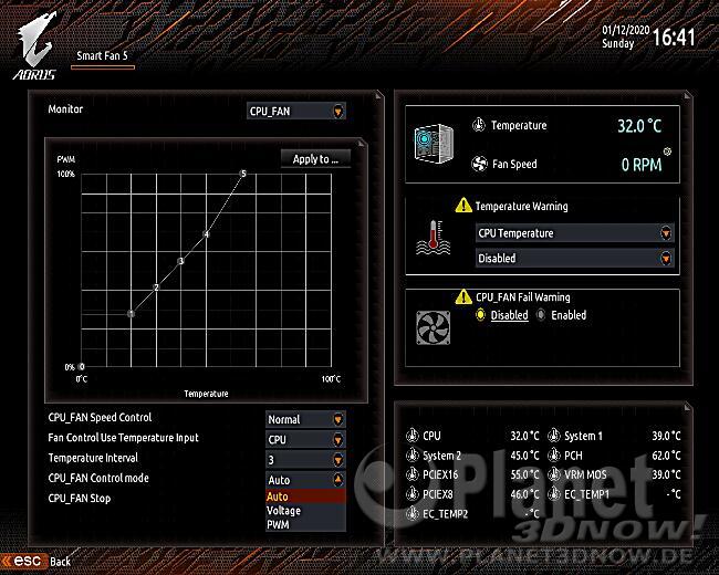

Wer möch­te, der kann die Anschluss­art des ver­wen­de­ten Lüf­ters fest ein­stel­len — die AUTO-Ein­stel­lung hat bei uns jedoch feh­ler­frei funk­tio­niert. Außer­dem kann CPU_FAN Stop akti­viert wer­den, was den Lüf­ter unter­halb bestimm­ter Tem­pe­ra­tu­ren kom­plett anhält. Dies ist auch über eine indi­vi­du­el­le Lüf­ter­kur­ve möglich.

Für vor­ge­fer­tig­te Tem­pe­ra­tur­quel­len (auch die der bei­den Anschlüs­se für exter­ne Tem­pe­ra­tur­sen­so­ren) las­sen sich Schwell­wer­te fest­le­gen, bei des­sen Über­schrei­tung das Main­board warnt.

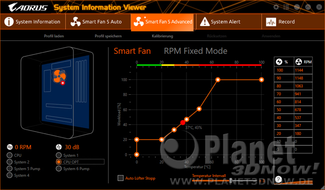

Wer die Steue­rung im Win­dows vor­neh­men möch­te, der muss die Soft­ware SIV — Sys­tem Infor­ma­ti­on View­er — instal­lie­ren. Beim ers­ten Start wer­den zuerst die Lüf­ter kali­briert, danach ist die Steue­rung möglich.
Gigabyte X570 Aorus Master: Lüftersteuerung Gigabyte X570 Aorus Master: Lüftersteuerung
Auch hier kön­nen vor­ge­fer­tig­te Pro­fi­le gewählt wer­den, wobei die Bezeich­nung leicht vom BIOS abweicht.
Gigabyte X570 Aorus Master: Lüftersteuerung Gigabyte X570 Aorus Master: Lüftersteuerung Gigabyte X570 Aorus Master: Lüftersteuerung
Mit gra­fi­scher Ober­flä­che lässt sich im Smart Fan 5 Advan­ced eben­falls eine indi­vi­du­el­le Lüf­ter­kur­ve erstel­len. Eben­so ist die Auto-Stop-Funk­ti­on wähl­bar, sodass kaum Wün­sche übrig blei­ben. Eins ist im Win­dows aber nicht mög­lich: Die Steue­rung des Chip­satz­lüf­ters. Die­ser kann aus­schließ­lich über das BIOS ein­ge­stellt werden.
