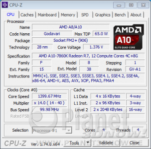

Die Takt­ra­te im Leer­lauf beträgt 1.400 MHz.

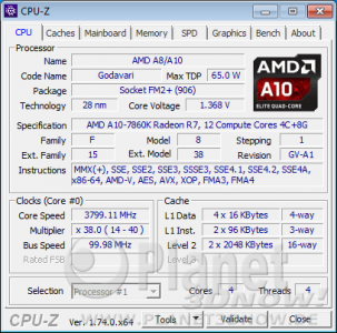

Sol­len Auf­ga­ben nur auf dem CPU-Part aus­ge­führt wer­den, sehen wir bei Mul­ti-Threa­ded-Anwen­dun­gen, dass sich meist eine Takt­ra­te von etwa 3.800 MHz ein­stellt. Dass das von AMD genann­te Maxi­mum von 4.000 MHz erreicht wird, kön­nen wir nur punk­tu­ell fest­stel­len. Die höchs­te Tur­bo-Stu­fe wird äußerst sel­ten und nur bei Sin­gle-Threa­ded-Anwen­dun­gen erreicht.
