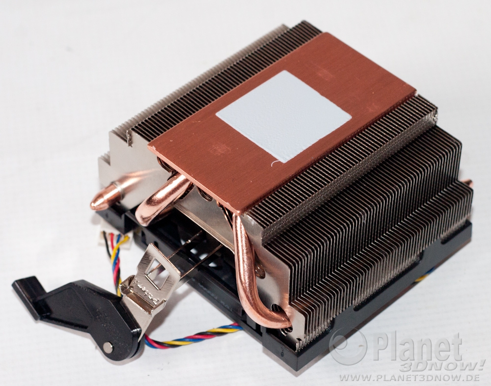

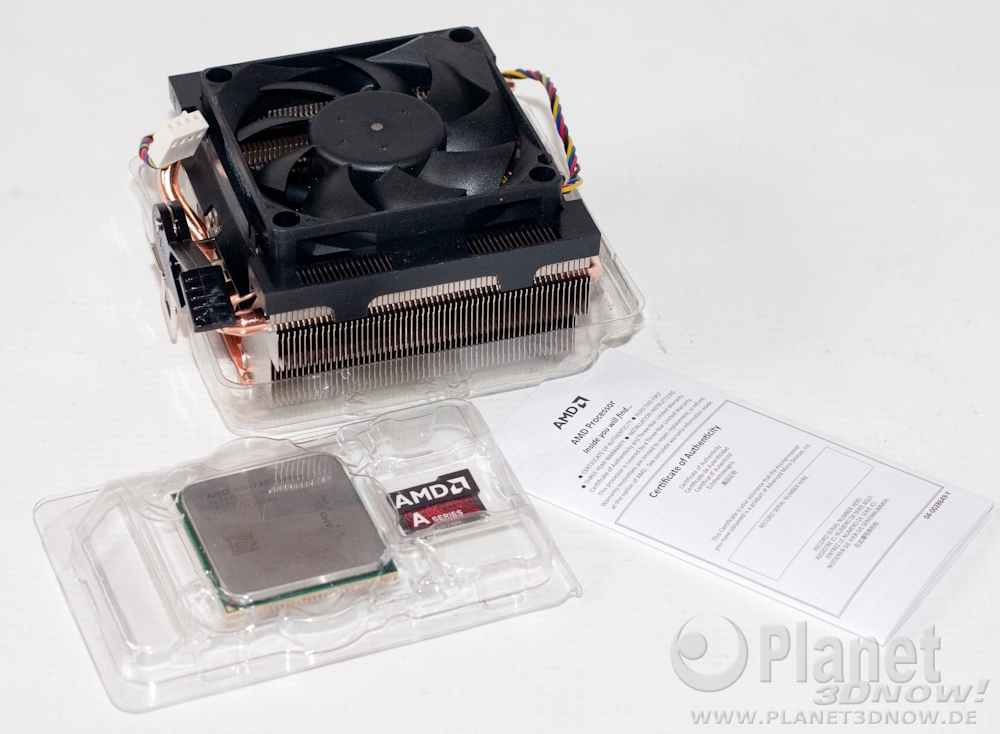

In der übli­chen Ver­kaufs­ver­pa­ckung (kein Wraith Coo­ler) befin­det sich ein Küh­ler, wie er auch für die FX-Pro­zes­so­ren genutzt wird. Die Alu­mi­ni­um-Lamel­len sind mit Heat­pipes durch­zo­gen. Eine auf die Kup­fer-Boden­plat­te auf­ge­tra­ge­ne Wär­me­leit­pas­te zeigt, dass das Pro­dukt sofort ein­ge­setzt wer­den kann. Die Span­gen-Hal­te­rung hält sich bereits seit vie­len Jah­ren bei AMD und über­zeugt immer noch durch ihre Einfachheit.

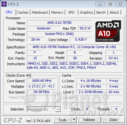

Im Leer­lauf tak­tet der CPU-Teil der APU wie gewohnt mit 1.700 MHz.

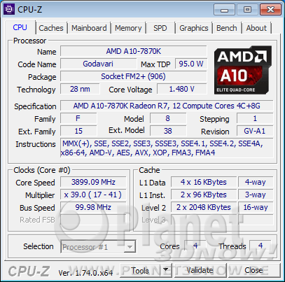

Bei einer Aus­las­tung der CPU mit meh­re­ren par­al­le­len Rechen­auf­ga­ben (Mul­ti-Threa­ded-Berech­nun­gen) sehen wir, dass der Spiel­raum zur Anhe­bung des Tak­tes via Tur­bo-Core-Tech­no­lo­gie beim vor­lie­gen­den Modell A10-7870K deut­lich gerin­ger aus­fällt als noch zum Bei­spiel beim A10-7850K. Es ist mit dem Basistakt zu rech­nen. Bei Anwen­dun­gen, die nur einen Rechen­kern bean­spru­chen (Sin­gle-Threa­ded-Berech­nun­gen), steigt der CPU-Takt hin­ge­gen auf die von AMD ange­ge­be­nen 4.100 MHz. Die­ser Wert wird jedoch nur kurz­zei­tig erreicht bzw. ist mit Hil­fe von Pro­gram­men nur schlecht zu erfassen.
