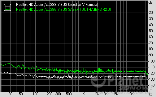

Noi­se level
RightMark Audio Analyzer - Noise level

Die Bewer­tun­gen im Einzelnen:
Fre­quen­cy respon­se (from 40 Hz to 15 kHz), dB: +0.07, ‑0.13 Very good
Noi­se level, dB (A): -84.7 Good
Dyna­mic ran­ge, dB (A): 84.7 Good
THD, %: 0.130 Avera­ge
THD + Noi­se, dB (A): -52.7 Poor
IMD + Noise, %: 0.256 Avera­ge
Ste­reo cross­talk, dB: -83.6 Very good
IMD at 10 kHz, %: 0.323 Avera­ge
Gene­ral performance: - Good

Für unse­ren heu­ti­gen Pro­ban­den steht das Gesamt­ur­teil “Gut” zu Buche. Aller­dings haben wir es ein­mal mehr mit Teil­be­wer­tun­gen jeg­li­cher Güte zu tun. Von “Schwach” bis “Exzel­lent” ist alles ver­tre­ten. Hier wün­schen wir uns etwas mehr Homo­ge­ni­tät, was letzt­end­lich einer noch bes­se­ren Gesamt­be­wer­tung zugu­te kom­men wür­de. Zudem hat­ten wir im Betrieb das Pro­blem, dass der mit­ge­lie­fer­te Sound­trei­ber einen stot­tern­den Win­dows-Start­sound ver­ur­sach­te. Mit dem neu­es­ten Real­tek-Trei­ber war das Pro­blem gelöst, ein fader Bei­geschmack bleibt jedoch bestehen.
