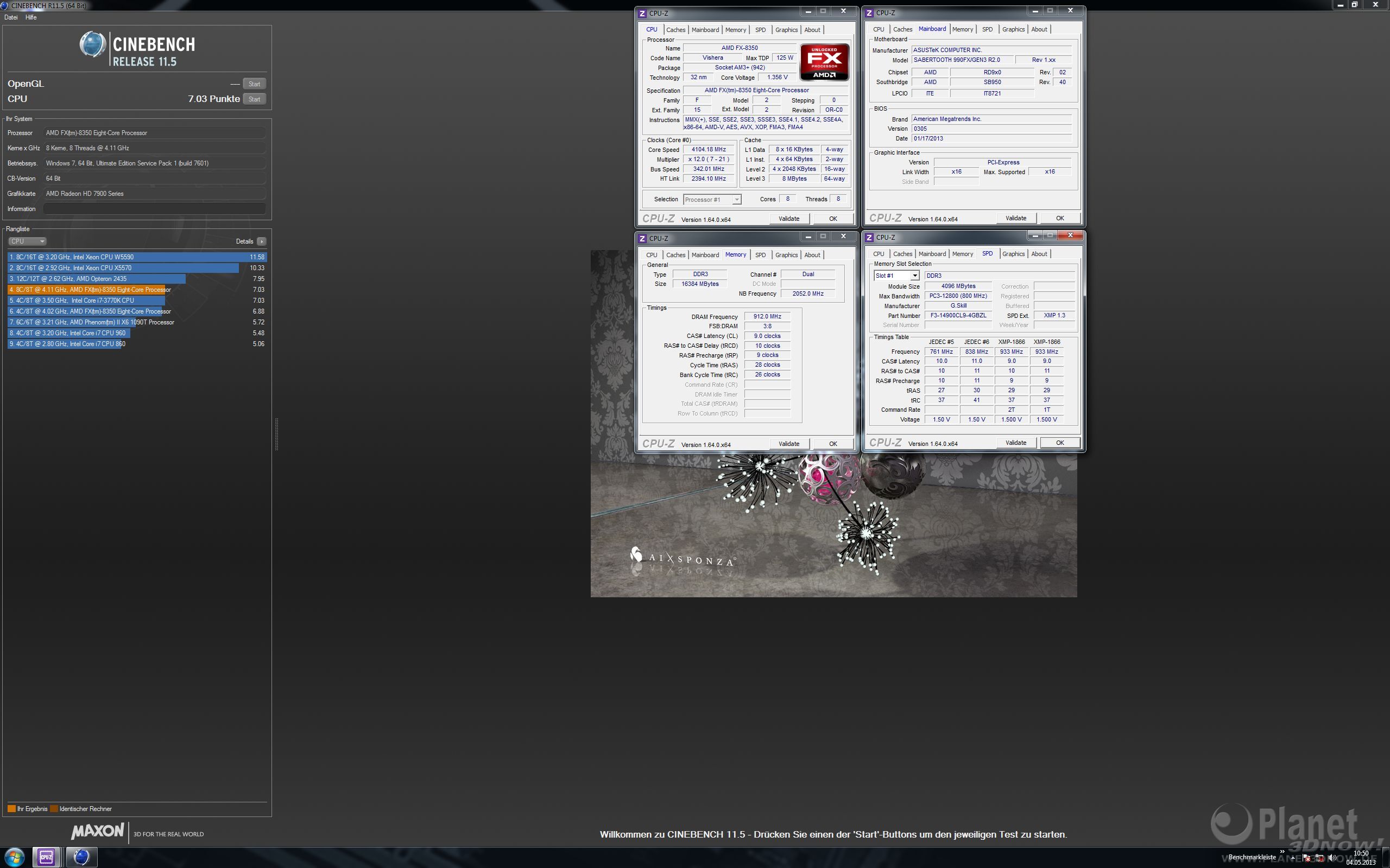

Over­clo­cking
Beim Über­tak­ten ist für uns in ers­ter Linie wich­tig, wie hoch der Refe­renz­takt ange­ho­ben wer­den kann. Denn dar­auf kommt es an, wenn ein Pro­zes­sor ohne frei­en Mul­ti­pli­ka­tor ein­ge­setzt wird, sodass der Refe­renz­takt die ein­zi­ge Mög­lich­keit zur Takt­stei­ge­rung ist. Zuge­ge­ben, bei AMDs FX ver­fü­gen bis­her alle Model­le über einen frei­en Mul­ti­pli­ka­tor, aber man weiß nie, was noch kommt.
ASUS SABERTOOTH/GEN3 R2.0: OC-Ergebnis
Mit 342 MHz aus dem BIOS her­aus konn­ten wir ein her­vor­ra­gen­des Ergeb­nis ein­fah­ren. 71 Pro­zent Spiel­raum nach oben bedeu­ten jede Men­ge Frei­raum für den Über­tak­ter, selbst bei CPU-Model­len ohne frei­en Mul­ti­pli­ka­tor. Doch die­se Takt­ra­te muss noch nicht das Limit dar­stel­len: Wir haben uns auf manu­ell fest­ge­setz­te Stan­dard­span­nun­gen sowie Spei­cher-Voll­be­stü­ckung beschränkt. Mit Anpas­sung der einen oder ande­ren Span­nung sowie beim Ein­satz von nur zwei Spei­cher­rie­geln dürf­te noch das eine oder ande­re MHz her­aus­zu­ho­len sein. Denn eini­ge Bench­marks (3DMark 11, Cine­bench, Crysis, Win­RAR) konn­ten wir selbst bei die­ser Takt­ra­te pro­blem­los durchführen.

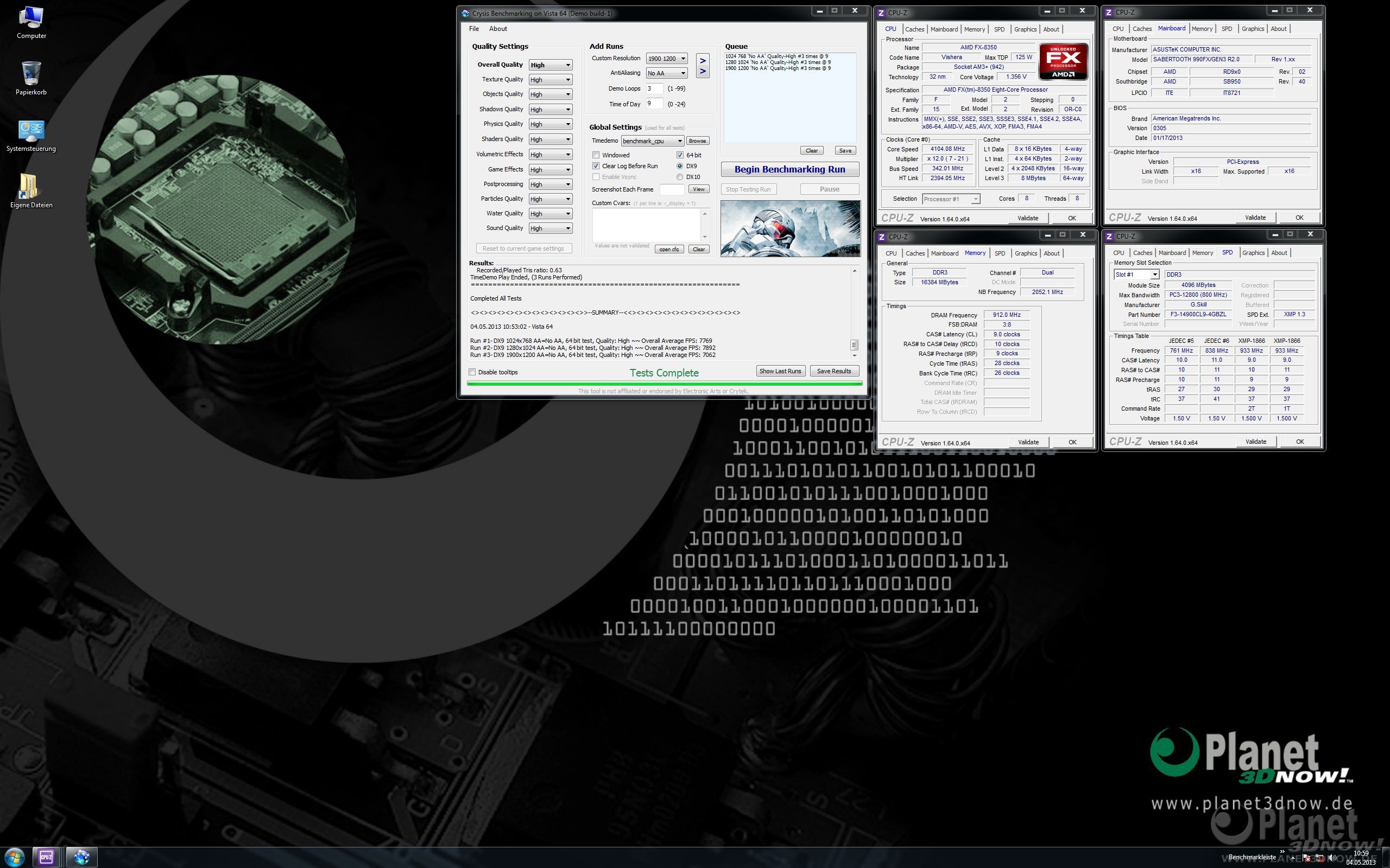

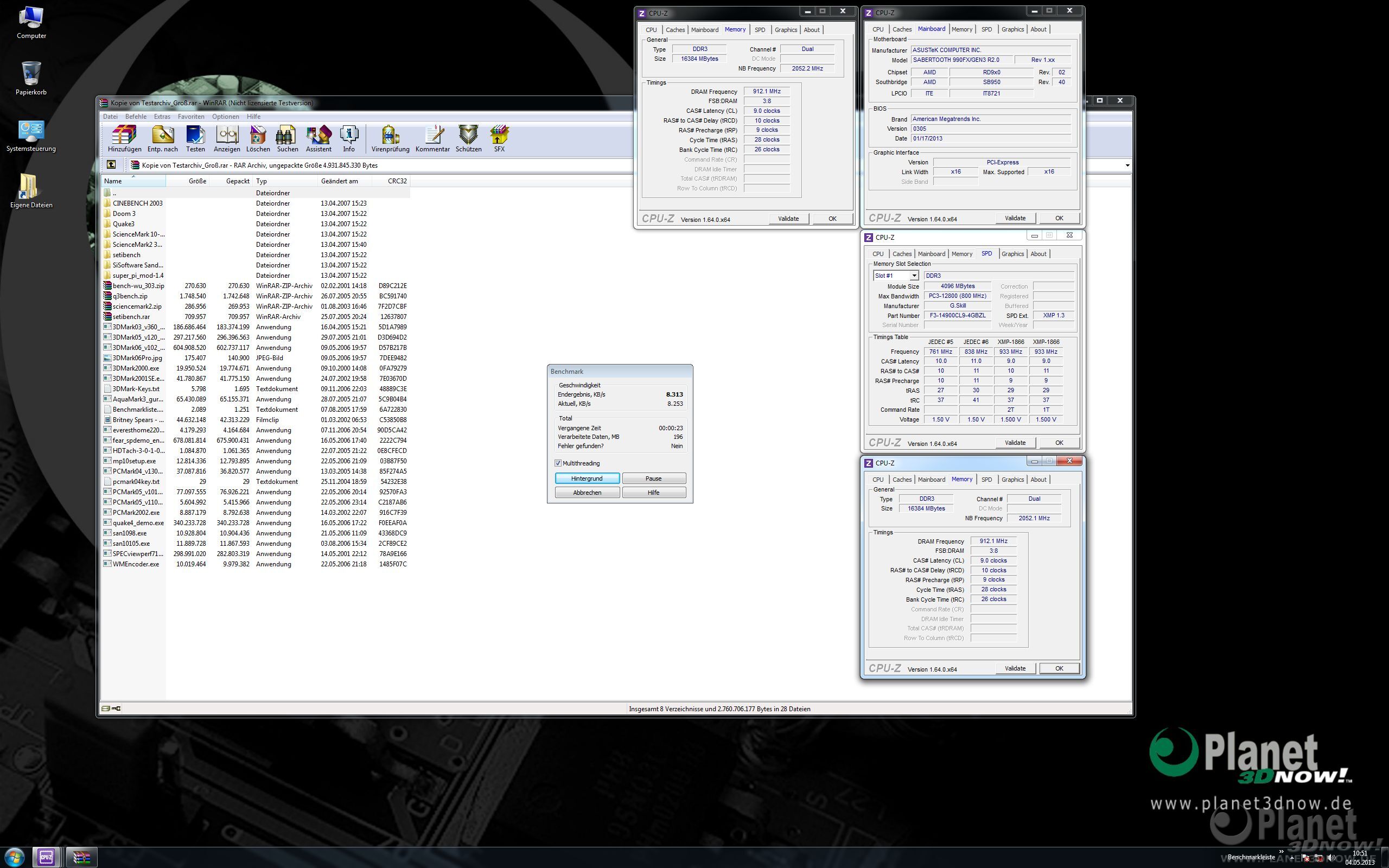

DDR3-1866 / DDR3-2133
AMD spe­zi­fi­ziert bei den Bull­do­zer-Pro­zes­so­ren bis­her DDR3-1866 bei Bestü­ckung mit einem Rie­gel pro Kanal, bei zwei Rie­geln pro Spei­cher­ka­nal steht DDR3-1600 als offi­zi­el­le Spe­zi­fi­ka­ti­on zu Buche. Da die Main­boards in der Regel aber auch noch höhe­re Spei­cher­tak­te zur Ver­fü­gung stel­len, haben wir die­se zum Teil auch ausprobiert.
ASUS SABERTOOTH/GEN3 R2.0: DDR3-1866
DDR3-1866 stellt kei­ne Hür­de dar, auch nicht mit Voll­be­stü­ckung. Davon konn­ten wir uns auch wäh­rend unse­rer Sta­bi­li­täts­tests über­zeu­gen, da wir die­se mit genau die­ser Ein­stel­lung durch­ge­führt haben. Doch wie sieht es mit DDR3-2133 aus?
ASUS SABERTOOTH/GEN3 R2.0: DDR3-2133
Auch die­se Ein­stel­lung läuft pro­blem­los. Anders als bei ande­ren Pla­ti­nen, bei denen wir zwei Spei­cher­rie­gel ent­fer­nen muss­ten und zusätz­lich Span­nung sowie Timings opti­mie­ren, läuft auf dem SABERTOOTH selbst Voll­be­stü­ckung ohne Pro­ble­me. Auch muss­ten wir kei­ne Spei­cher­ein­stel­lun­gen opti­mie­ren. Zwar läuft die­se Ein­stel­lung nicht zu 100 Pro­zent sta­bil (da nicht alle Spei­cher­rie­gel unse­res Kits die­se Takt­ra­te schaf­fen), wir sind hin­ge­gen deut­lich näher am Opti­mum als bei so man­chem ande­ren Board. Hier hat ASUS gute Arbeit geleis­tet. Im BIOS steht zudem noch DDR3-2400 zur Ver­fü­gung, was wir jedoch aus Man­gel an ent­spre­chen­dem RAM nicht aus­tes­ten konnten.
