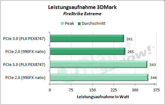

Die Leis­tungs­auf­nah­me mes­sen wir zuerst mit­tels des 3DMarks im Pre­set Fire­Strike Extre­me. Dabei kommt die Sys­tem­kon­fi­gu­ra­ti­on ohne Moni­tor zum Einsatz.
3DMark FireStrike
Leistungsaufnahme 3DMark FireStrike Extreme
Inter­es­sant. Die Nut­zung von PCIe 3.0 bedeu­tet zumin­dest im 3DMark Fire­Strike Extre­me eine gering­fü­gig nied­ri­ge­re Leis­tungs­auf­nah­me als die der nativ über den Chip­satz zur Ver­fü­gung gestell­ten PCIe‑2.0‑Konfiguration. Hier­mit haben wir ehr­lich gesagt nicht gerech­net. Im Gegen­teil: Wir gin­gen davon aus, dass die Belas­tung des zusätz­li­chen PLX-Chips dazu führt, dass die­ser für eine Erhö­hung der Leis­tungs­auf­nah­me sorgt. Grob gerech­net ver­rin­gert sich mit die­ser PCIe‑3.0‑Lösung die Leis­tungs­auf­nah­me in der Durch­schnitts­be­trach­tung um etwa ein­ein­halb und beim Peak-Wert um etwa einen Prozent.
Dass die­se Wer­te stim­men, zeigt sich anhand der Tat­sa­che, dass sie einen Durch­schnitt aus drei Durch­läu­fen bil­den, pro­blem­los repro­du­zier­bar sind und auch noch an ande­rer Stel­le zu beob­ach­ten sind:

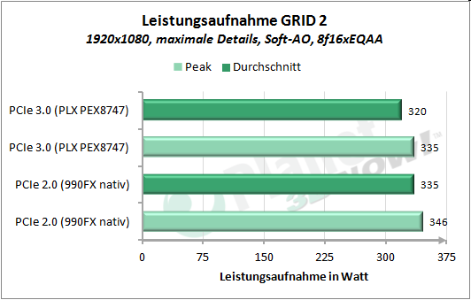

Leistungsaufnahme GRID 2
Auch bei GRID 2 kön­nen wir Vor­tei­le für PCIe 3.0 aus­ma­chen, an die­ser Stel­le sogar noch wesent­lich deut­li­cher als im syn­the­ti­schen 3DMark. In die­sem Renn­spiel fällt der Unter­schied sogar so groß aus, dass der Worst-Case-Wert von PCIe 3.0 dem Durch­schnitts­wert von PCIe 2.0 ent­spricht. Umge­rech­net sehen wir einen Vor­teil von rund vier­ein­halb Pro­zent im Durch­schnitt und knapp über drei Pro­zent beim Peak-Wert.
Eine Erklä­rung hier­für haben wir nicht wirk­lich parat. Ein­zig die Ver­mu­tung, dass AMDs Chip­satz bei Belas­tung mehr Leis­tung benö­tigt als der zusätz­li­che PLX-Chip, könn­te als Erklä­rungs­ver­such gel­ten. Die­ser rela­ti­viert sich jedoch wie­der, wenn man bedenkt, dass die Daten beim Weg von der bzw. zur CPU auch den Chip­satz pas­sie­ren müs­sen. Inso­fern müs­sen wir eine ein­deu­ti­ge Erklä­rung hier­für schul­dig blei­ben, wenn­gleich die Ergeb­nis­se natür­lich fest­zu­hal­ten bleiben.
