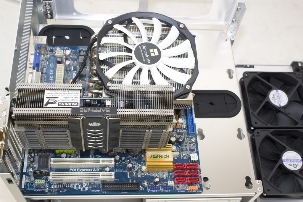

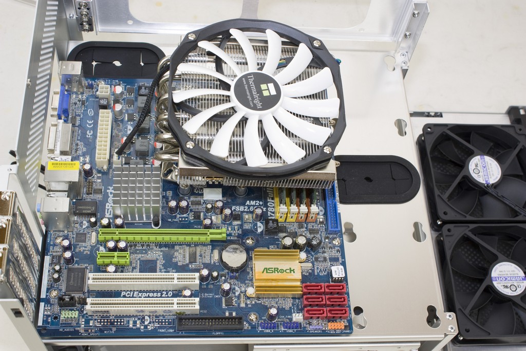

Der Ein­bau des Main­bords geht dank des umklapp­ba­ren Deckels leich­ter als bei manch einem Tower­ge­häu­se von der Hand. Die Abstands­hal­ter sind bereits mon­tiert und somit muss nur noch das Main­board dar­auf ver­schraubt wer­den. Danach kann auch schon die Gra­fik­kar­te ein­ge­steckt wer­den. Hier­für muss natür­lich noch die ent­spre­chen­de Slot­blen­de ent­fernt wer­den. Die Slot­blen­den kön­nen wie­der ver­wen­det wer­den, müs­sen jedoch mit einem Schrau­ben­dre­her gelöst wer­den. Ein werk­zeug­lo­ser Ein­bau ist hier nicht vor­ge­se­hen. Die CPU-Küh­ler-Höhe ist im Lian Li PC-V358A auf 130 mm begrenzt. Damit bie­tet das Gehäu­se den gerings­ten Platz für CPU-Küh­ler hier im Test­par­cours. Bei der maxi­ma­len Gra­fik­kar­ten­län­ge hin­ge­gen punk­tet der Cube im Ver­gleich zu den Kon­kur­ren­ten. Hier ste­hen 330 mm zur Verfügung.

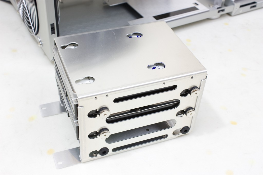

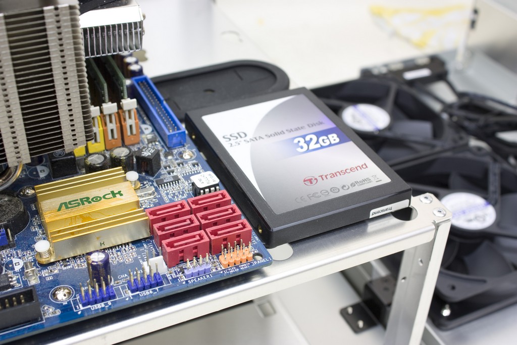

Das Lian Li PC-V358A fasst neben sechs 3,5‑Zoll-Laufwerken noch zwei 2,5‑Zoll-Laufwerke und alle Lauf­wer­ke kön­nen eigent­lich werk­zeug­los ein­ge­baut wer­den. Wer auf Num­mer sicher gehen will, nimmt jedoch einen Schrau­ben­dre­her. Die 3,5‑Zoll-Laufwerke wer­den in den Käfig gescho­ben und mit gro­ßen Rän­del­schrau­ben fixiert. Gum­mi­puf­fer sor­gen für eine Ent­kopp­lung der Lauf­wer­ke. Anschlie­ßend kann der Käfig wie­der ins Gehäu­se gescho­ben und mit zwei Rän­del­schrau­ben am Boden fixiert wer­den. Die bei­den 2,5‑Zoll-Laufwerke wer­den auf dem Main­board­trä­ger vor dem Main­board befes­tigt. Dies geschieht eben­falls mit Rän­del­schrau­ben und Gum­mi­puf­fern, wel­che neben der Ent­kopp­lung vom Gehäu­se in die­sem Fall noch eine zusätz­li­che Funk­ti­on haben, näm­lich die Lauf­wer­ke auf dem Main­board­tray zu befestigen.

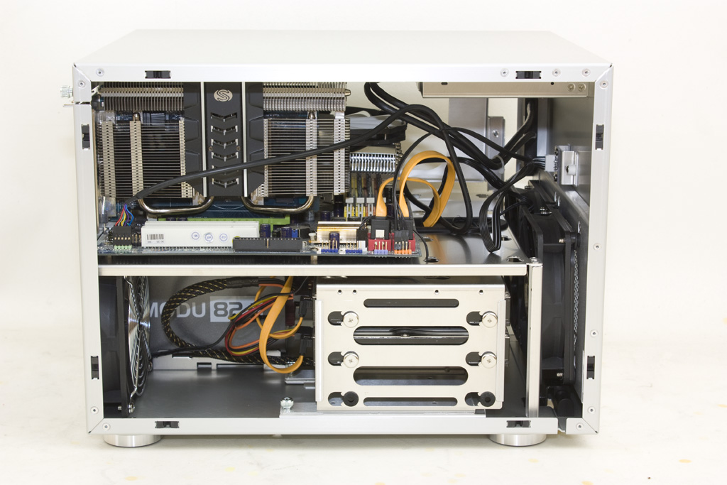

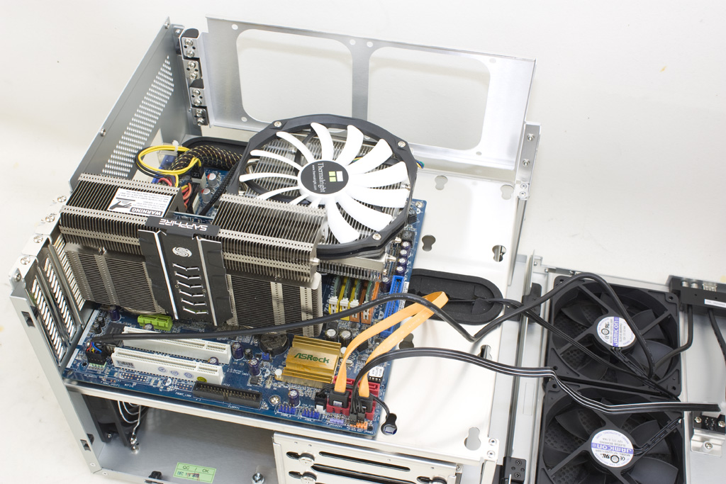

Nach­dem schließ­lich noch das Netz­teil von außen in sei­nen Ein­bau­platz gescho­ben wur­de, kann der Ein­bau mit der Ver­ka­be­lung abge­schlos­sen wer­den. Fer­tig zusam­men­ge­baut sieht das Gan­ze wie folgt aus:
