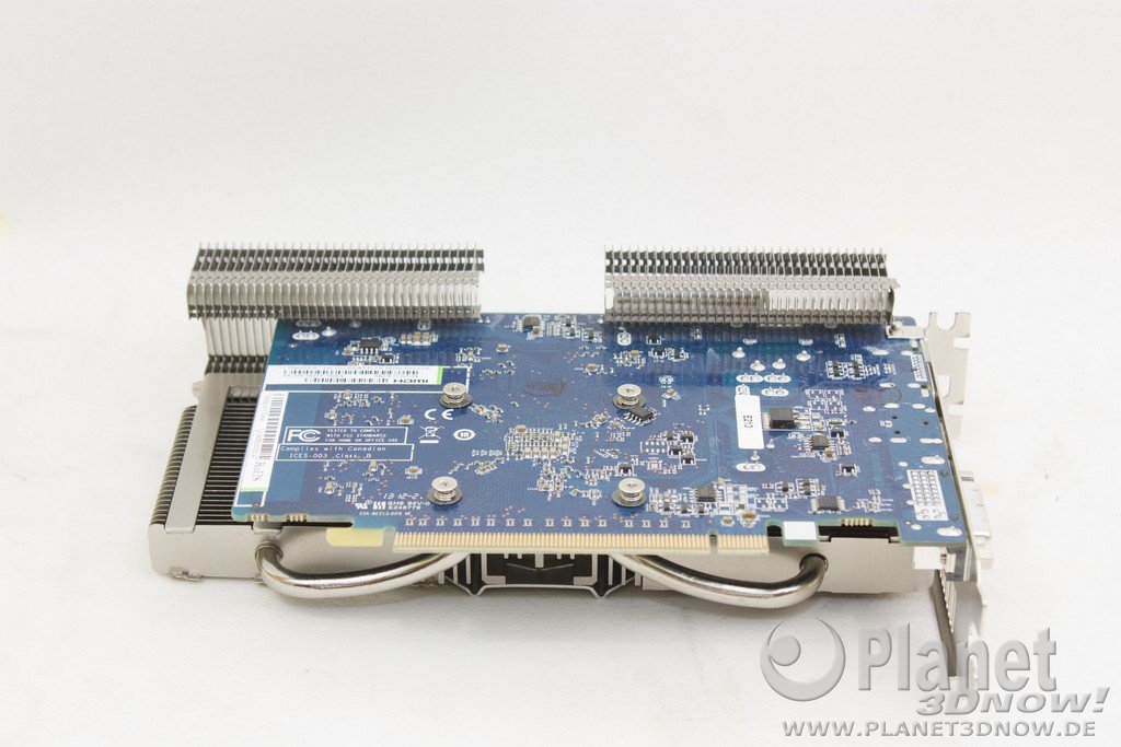

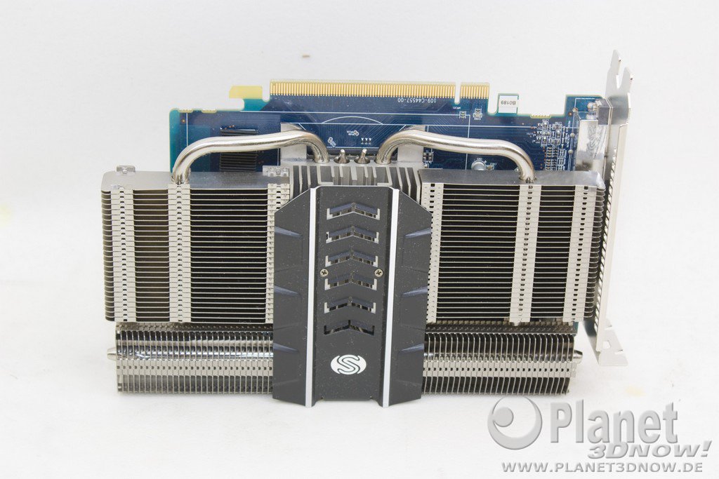

Beim Kühl­sys­tem setzt Sap­phi­re auf eine Pas­siv­küh­lung. Vier ver­ni­ckel­te 6 mm star­ke Heat­pipes lei­ten die Abwär­me in einen Kühl­block. Der Kühl­block ragt nach hin­ten um ca. 3 cm und nach oben um ca. 2 cm über das PCB hinaus.

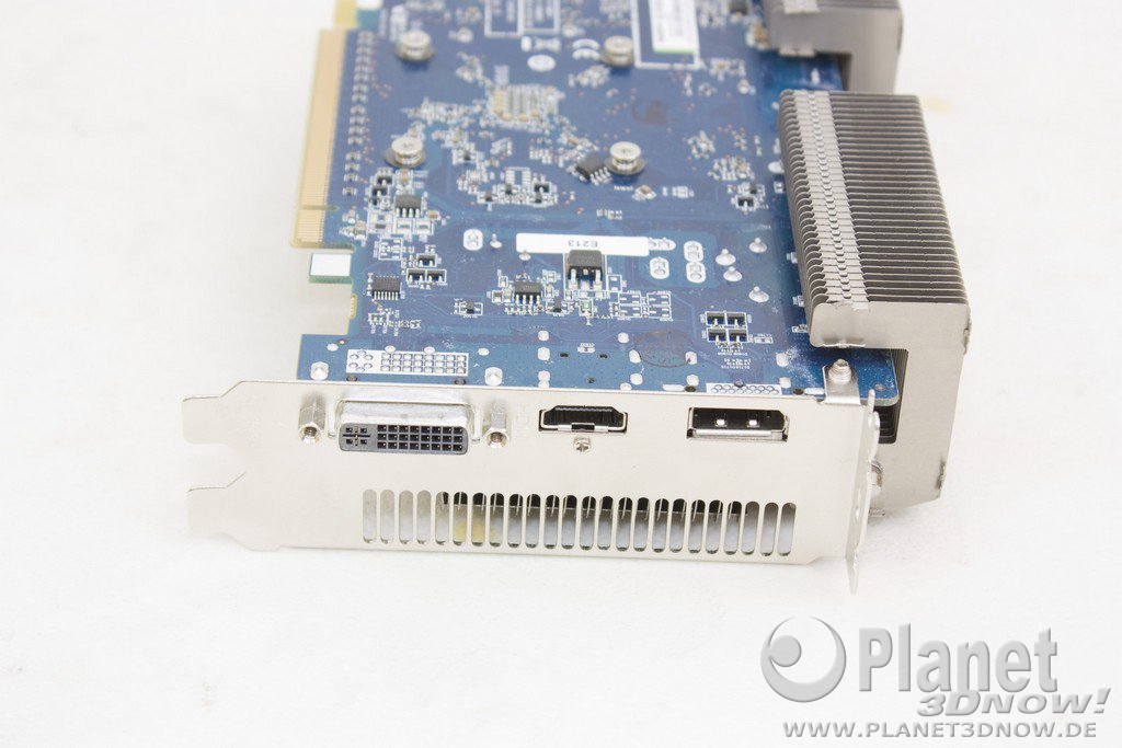

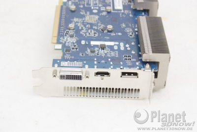

Neben einem DVI-Anschluss ste­hen noch ein HDMI-Port sowie ein Dis­play­Po­rt-Aus­gang zur Verfügung.
