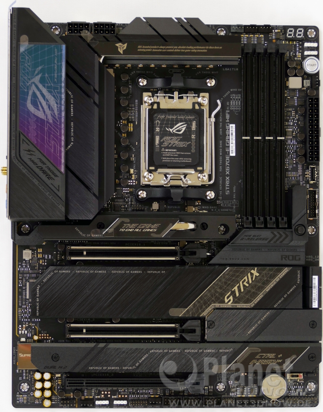

Schau­en wir uns zunächst das Lay­out des Main­boards im Detail an.
ASUS ROG Strix X670E-E Gaming WiFi: Layout
Wie inzwi­schen seit eini­gen Gene­ra­tio­nen üblich, ist die Haupt­pla­ti­ne in dunk­len Far­ben gehal­ten. Für bun­te Akzen­te kann bei Bedarf die RGB-Beleuch­tung in der Abde­ckung des I/O‑Panels sor­gen, abseits des­sen fin­det man fast aus­schließ­lich Far­ben in Grau­stu­fen vor. Das Main­board ist sehr schwer, was an den ins­ge­samt fünf mas­si­ven Küh­lern (für die Span­nungs­ver­sor­gung, die X670E-Chips sowie die M.2‑Laufwerke) liegt.
Die ATX-Spe­zi­fi­ka­ti­on lässt Platz für ins­ge­samt sie­ben Erwei­te­rungs­steck­plät­ze. ASUS ver­baut nur drei davon, was bei AM5 auf den ers­ten Blick zum neu­en Stan­dard zu wer­den scheint. Es gibt Main­board-Model­le mit nur zwei Steck­plät­zen, eini­ge Exem­pla­re bie­ten vier Slots (meist Boards mit B650/­B650E-Chip­satz), die meis­ten AM5-Pla­ti­nen bie­ten hin­ge­gen “nur” derer drei Steck­plät­ze. Das ROG Strix X670E‑E Gam­ing WiFi ist dies­be­züg­lich also in guter Gesellschaft.

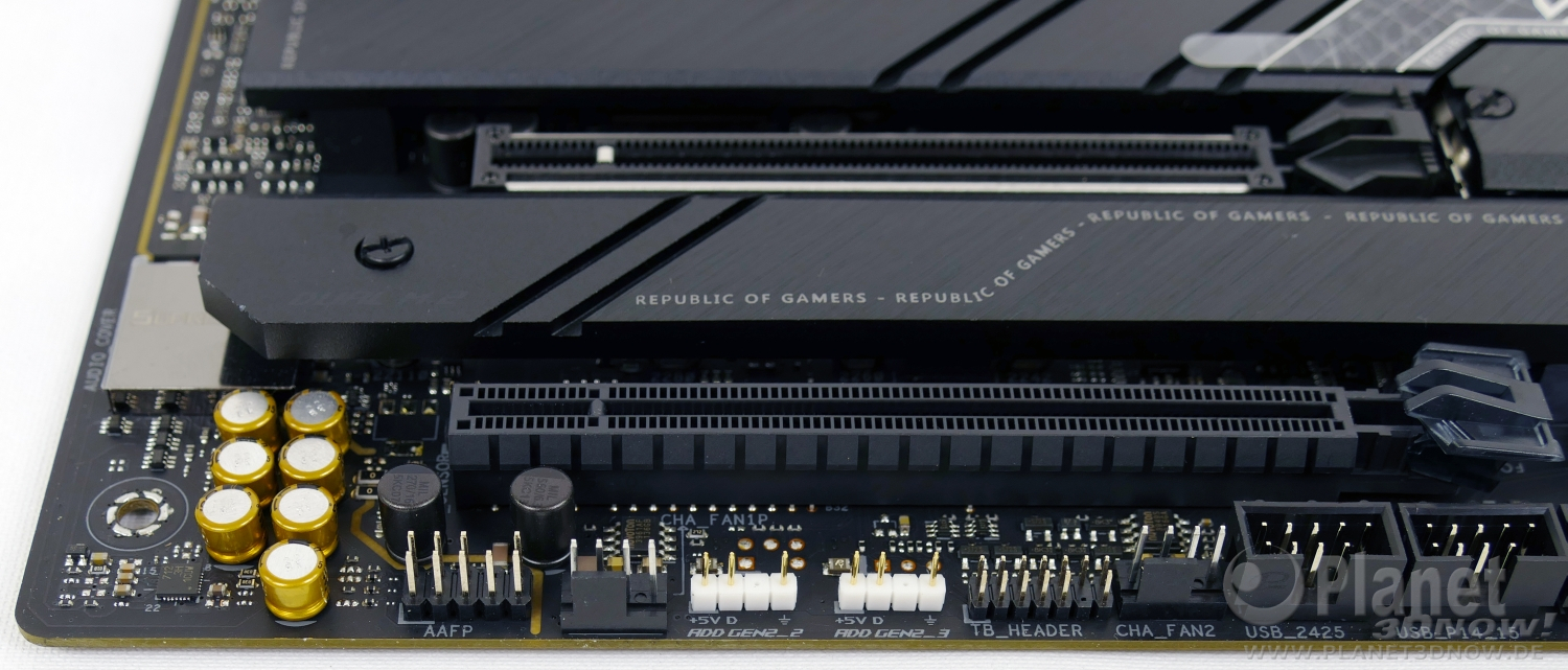

Unter­halb des unte­ren PCIe-Slots befin­den sich wie üblich zahl­rei­che Pfos­ten­ste­cker für zusätz­li­che Funk­tio­na­li­tä­ten. Begin­nen wir ganz links. Wir sehen die gold­far­be­nen Kon­den­sa­to­ren des Audio-Bereichs, direkt dane­ben der Anschluss für Front-Audio. Rechts dane­ben geht es wei­ter mit einem von ins­ge­samt acht Lüf­ter­an­schlüs­sen des Boards (alle­samt für ein Ampere bzw. 12 Watt spe­zi­fi­ziert). Es fol­gen zwei Anschluss­leis­ten für adres­sier­ba­re LED-Strei­fen (5 Volt, maxi­mal 3 Ampere pro Anschluss), Pfos­ten­ste­cker für Thun­der­bolt (nur über eine sepa­rat zu erwer­ben­de Erwei­te­rungs­kar­te ver­wend­bar), dann ein wei­te­rer Lüf­ter­an­schluss mit vier Pins und dann noch Anschluss­mög­lich­kei­ten für ins­ge­samt sechs wei­te­re USB‑2.0‑Anschlüsse.

Der Bereich rund um die DDR5-Steck­plät­ze ist gut gefüllt. Neu an die­ser Stel­le und links im Bild zu sehen ist der von ASUS auf den Namen PCIE Slot Q‑Release getauf­te But­ton, mit wel­chem man eine im obe­ren PCIe-Slot ver­bau­te Erwei­te­rungs­kar­te ent­rie­geln kann. Die­sen But­ton schau­en wir uns auf Sei­te 7 die­ses Reviews noch ein­mal genau­er an.
Ansons­ten gibt es nur Din­ge zu sehen, die wir schon von ande­ren Gene­ra­tio­nen ken­nen: Pfos­ten­ste­cker für zwei USB-Anschlüs­se vom Typ 3.2 Gen1, einen Front­blen­den­an­schluss für USB 3.2 Gen2x2 Typ‑C, den 24-poli­gen ATX-Anschluss, einen wei­te­ren Lüf­ter­an­schluss, eine Post­code-Anzei­ge, einen Power-But­ton sowie zwei wei­te­re Anschluss­mög­lich­kei­ten für RGB-LED-Strei­fen. Einer davon, der unte­re (bzw. auf die­sem Foto links zu sehen) kann für 5‑Volt-Stripes ver­wen­det wer­den (maxi­mal 3 Ampere), der obe­re bzw. rechts abge­bil­de­te AURA-Anschluss kann 12-Volt-Strei­fen ansteu­ern (eben­falls maxi­mal 3 Ampere).
Dane­ben sind noch die Spei­chers­lots erwäh­nens­wert. Die­se wer­den, wie bei ASUS mitt­ler­wei­le üblich, nur ein­sei­tig mit Hal­te­klam­mern bestückt.
Hier sehen wir den obe­ren Teil des mit­ein­an­der ver­bun­de­nen Mos­fet­küh­lers im Pro­fil. Der Küh­ler ist mas­siv aus­ge­führt und mit dem PCB ver­schraubt. Unter dem Küh­ler sit­zen ins­ge­samt 18 Pha­sen für die Span­nungs­ver­sor­gung der CPU, die wie­der­um mit­tels Wär­me­leit­pad Kon­takt zum Küh­ler haben. Auch auf­grund der höhe­ren TDP von Zen 4 sind die Anfor­de­run­gen an die Span­nungs­ver­sor­gung gestie­gen, was in grö­ße­ren und mas­si­ve­ren Mos­fet­küh­lern resultiert.
