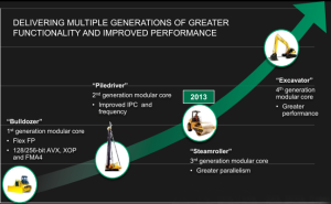

Bereits früh ver­öf­fent­lich­te AMD eine Road­map, wie es mit der glück­los ein­ge­führ­ten Bull­do­zer-Fami­lie wei­ter­ge­hen soll­te. Nach der ursprüng­li­chen Bull­do­zer-Archi­tek­tur soll­te Piledri­ver fol­gen, wel­cher die gröbs­ten Ein­schrän­kun­gen besei­ti­gen und die Leis­tung ver­bes­sern soll­te. Anschlie­ßend stand Steam­rol­ler auf dem Plan und zuletzt Excava­tor als maxi­ma­le Aus­bau­stu­fe der Bulldozer-Architektur.
Die­sen Excava­tor hal­ten wir heu­te in den Hän­den, aller­dings anders als damals gedacht, denn seit jenen Tagen hat AMD meh­re­re Manage­ment- und Stra­te­gie­wech­sel hin­ter sich gebracht. Daher ist es heu­te schwie­rig, die ein­zel­nen Bull­do­zer-Aus­bau­stu­fen mit­ein­an­der zu ver­glei­chen. So ist der Ur-Bull­do­zer aus­schließ­lich als dicke Desk­top-CPU Zam­be­zi erschie­nen. Vom Nach­fol­ger Piledri­ver dage­gen gab es die Desk­top-CPUs mit Namen Vis­he­ra (AM3+-Plattform mit L3-Cache, bis zu 8 Ker­ne) aber auch die APUs für Desk­top und Note­book namens Tri­ni­ty (ohne L3-Cache, bis zu 4 Ker­ne). Steam­rol­ler dage­gen kam nur als APU Kaveri auf den Markt, aller­dings immer noch für Desk­top (FM2+) und Note­book. Die letz­te Aus­bau­stu­fe der Archi­tek­tur namens Excava­tor jedoch ist (bis­lang) aus­schließ­lich als APU Car­ri­zo für Lap­tops erschie­nen und ist zudem noch ein SoC, trägt also alles, was man frü­her Chip­satz nann­te, im Prozessor.
