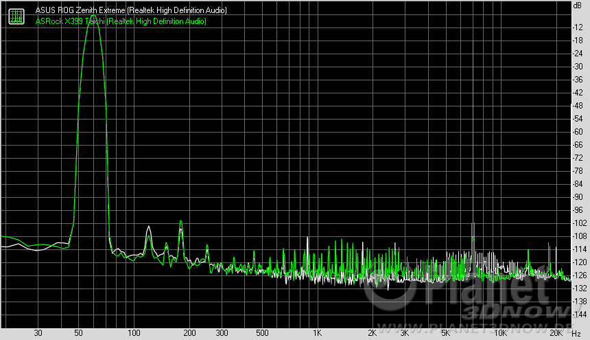

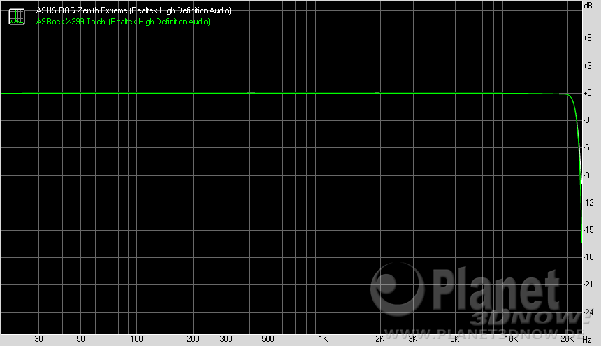

Fre­quen­cy Response
 ASRock X399 Taichi: Frequency Response

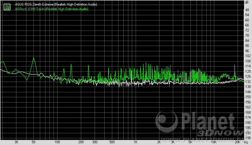

Noi­se Level
 ASRock X399 Taichi: Noise Level

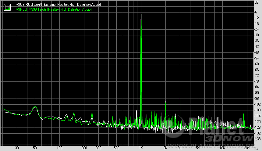

THD + Noi­se (at ‑3 dB FS)
 ASRock X399 Taichi: THD + Noise

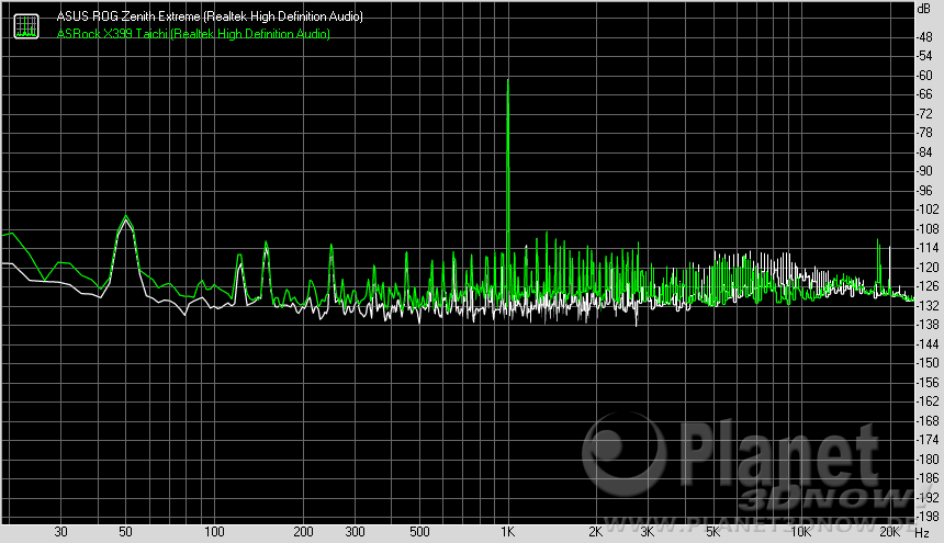

Inter­mo­du­la­ti­on Distortion
 ASRock X399 Taichi: Intermodulation Distortion

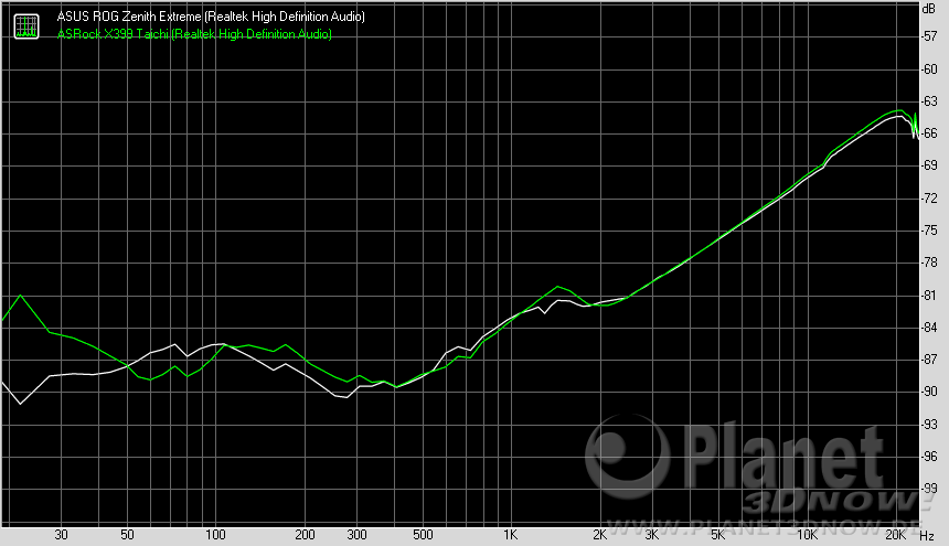

Ste­reo Crosstalk
 ASRock X399 Taichi: Stereo Crosstalk
Die Bewer­tun­gen im Einzelnen:
Test Ergeb­nis Wer­tung
Fre­quen­cy respon­se (from 40 Hz to 15 kHz), dB: +0.02, ‑0.04 Exzel­lent
Noi­se level, dB (A): -95.1 Exzel­lent
Dyna­mic ran­ge, dB (A): 95.1 Exzel­lent
THD, %: 0.0035 Sehr gut
THD + Noi­se, dB (A): -83.9 Gut
IMD + Noise, %: 0.0068 Exzel­lent
Ste­reo cross­talk, dB: -83.3 Sehr gut
IMD at 10 kHz, %: 0.0065 Exzel­lent
Gesamt­wer­tung   Sehr gut
Note Sehr gut steht abschlie­ßend für das ASRock X399 Tai­chi zu Buche. Die ein­zel­nen Wer­te des ASUS ROG Zenith Extre­me fal­len hin und wie­der sogar noch einen Tick bes­ser aus, das Gesamt­ergeb­nis ist jedoch das Glei­che. Die Umset­zung des ALC1220 kann man also sowohl auf dem ASUS als auch auf dem ASRock als gelun­gen bezeichnen.
