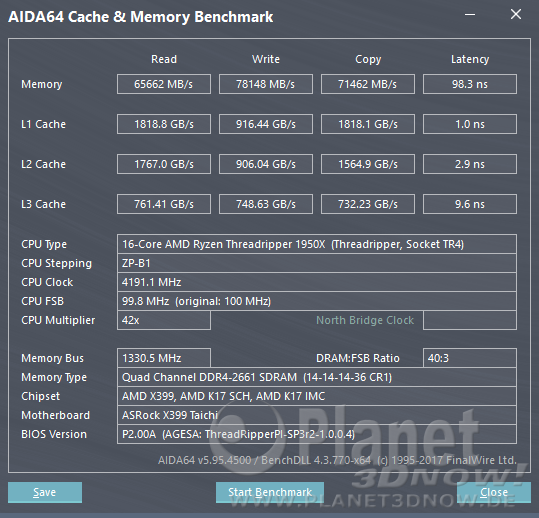

Vorschaubild AIDA64
Den Anfang macht der in AIDA64 inte­grier­te Cache & Memory-Benchmark.

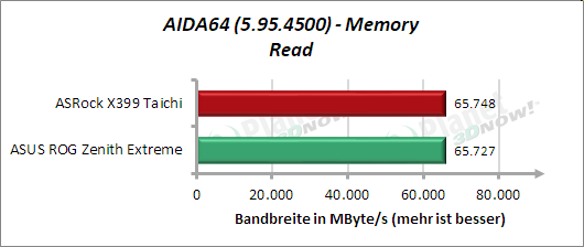

AIDA64: Memory Read

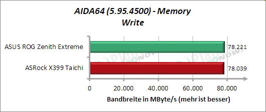

AIDA64: Memory Write

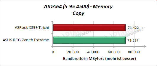

AIDA64: Memory Copy
In zwei von drei Teil­bench­marks zur Spei­cher­band­brei­te führt das X399 Tai­chi hauch­dünn, im drit­ten liegt es eben­so knapp zurück.

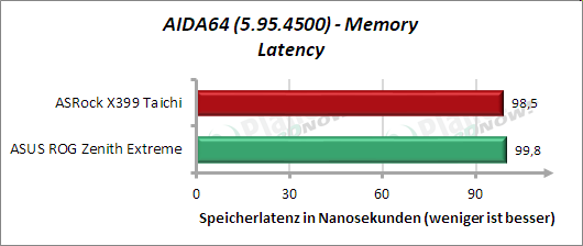

AIDA64: Memory Latenz
Beim The­ma Spei­cher­la­tenz kann sich das Tai­chi eben­falls an Posi­ti­on eins set­zen, hier sogar etwas deut­li­cher (wobei “deut­li­cher” bei 1,3 Pro­zent wohl rela­tiv ist).

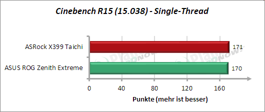

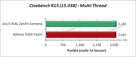

Cine­bench basiert auf MAXONs 3D-Soft­ware Cine­ma 4D und ren­dert ein vor­ge­fer­tig­tes Bild. Wir las­sen die Test­sze­ne zuerst auf nur einem Thread berech­nen, anschlie­ßend auf allen zur Ver­fü­gung ste­hen­den Ressourcen.
Cinebench R15 - Single-Thread
Cinebench R15 - Multi-Thread
Wäh­rend das ASRock X399 Tai­chi bei Berech­nung auf nur einem Thread die Nase hauch­dünn vorn hat, so dreht sich das Bild bei Berech­nung mit 32 Threads um. Es han­delt sich jedoch um Dif­fe­ren­zen, wel­che kaum der Rede wert sind.
