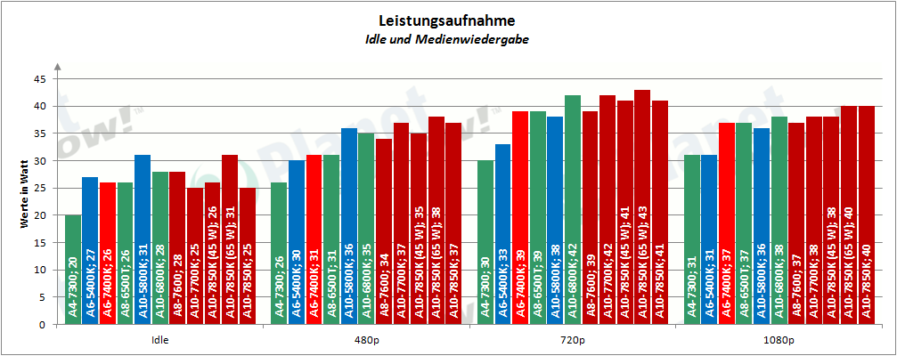

Die Leis­tungs­auf­nah­me eines Sys­tems ist in Zei­ten ste­tig stei­gen­der Ener­gie­prei­se ein wich­ti­ger Fak­tor bei der Anschaf­fung von Hard­ware. Wir mes­sen die Leis­tungs­auf­nah­me des Sys­tems aus der Steck­do­se inklu­si­ve aller Ver­lus­te durch das ver­wen­de­te Netz­teil und die Span­nungs­wand­ler. Im Anschluss soll zudem auf die Ener­gie­ef­fi­zi­enz ein­ge­gan­gen werden.
Vie­le APUs las­sen sich inzwi­schen, mög­li­cher­wei­se auch durch bes­se­re BIOS-/UE­FI-Ver­sio­nen im C6-Modus betrei­ben. Die­ser Strom­spar­me­cha­nis­mus trennt die Strom­ver­sor­gung von ein­zel­nen Kom­po­nen­ten der APU (z.B. Uni­fied Video Deco­der) und senkt so den Leistungsbedarf.
Das hat zur Fol­ge, dass die Leis­tungs­auf­nah­me des A6-7400K im Leer­lauf (Idle) mit 26 Watt ähn­lich nied­rig wie bei ande­ren APUs gemes­sen wer­den kann. Bei der Video­wie­der­ga­be ist die APU genau­so genügsam.

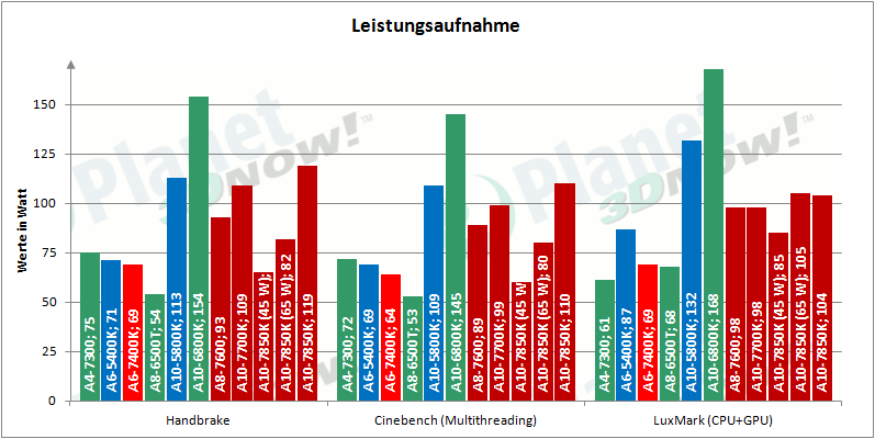

Wird die APU gefor­dert, steigt die Leis­tungs­auf­nah­me natür­lich an. Maxi­mal 69 Watt mes­sen wir für das gesam­te Sys­tem. Das Power­ma­nage­ment greift mess­bar ein.

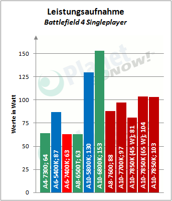

Beim Spie­len zeigt sich ein ähn­li­ches Bild.

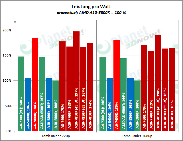

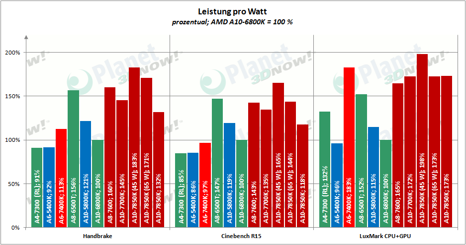

Ver­rech­nen wir die zuvor vor­ge­stell­ten Mess­wer­te mit der zuge­hö­ri­gen Leis­tungs­auf­nah­me, kann der klei­ne A6-7400K nur bei vol­ler Aus­las­tung über­zeu­gen. Wird nur die CPU gefor­dert, ist die Effi­zi­enz nicht bes­ser als bei älte­ren Model­len. Die grö­ße­ren Kaveri-Able­ger bie­ten in die­ser Hin­sicht mehr.
Beim Spie­len ist der A6-7400K infol­ge der Voll­aus­las­tung und der grei­fen­den Takt­re­du­zie­run­gen wie­der ähn­lich ener­gie­ef­fi­zi­ent wie die grö­ße­ren Modelle.
