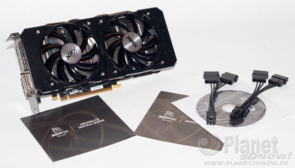

Die XFX Rade­on R9 380X DD Black Edi­ti­on OC ist nicht unbe­dingt ein Modell für kom­pak­te PCs. Die ab Werk über­tak­te­te Vari­an­te mit einer Län­ge von 234 mm ist aber noch kein Rie­se. Der Lie­fer­um­fang ist ähn­lich spar­ta­nisch wie schon bei der XFX Rade­on R7 260X Core Edi­ti­on: Eine Trei­ber-CD, Instal­la­ti­ons­an­wei­sun­gen, Garan­tieh­in­wei­se sowie zwei PCIe-Strom­ad­ap­ter lie­gen im Kar­ton. Die Trei­ber-CD ent­hält den Cata­lyst-Trei­ber in der Ver­si­on 15.8 für alle rele­van­ten Microsoft-Windows-Betriebssysteme.

Die Kühl­lö­sung der XFX Rade­on R9 380X DD Black Edi­ti­on OC setzt auf zwei 90-mm-Lüf­ter. Der Kühl­kör­per fällt gegen­über der bekann­ten R7 260X grö­ßer aus, sodass “nur” Slim-Lüf­ter ver­baut wer­den kön­nen, um die Höhe der Kar­te zu limi­tie­ren. Zwei Slots sind für die R9 380X not­wen­dig. Die Kühl­ein­heit mit inte­grier­ten Heat­pipes wird mit zwei schwar­zen Kunst­stoff­ab­de­ckun­gen abge­deckt. Der XFX-Schrift­zug ist auch bei die­sem Modell ein­ge­bracht. Die Ver­ar­bei­tung wirkt aus die­sem Blick­win­kel hoch­wer­tig, auch im Betrieb klap­pert nichts.

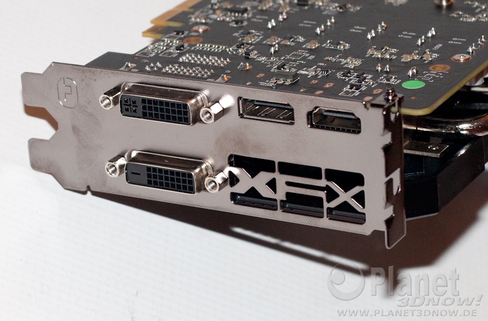

Am Back­pa­nel sehen wir eine ver­gleichs­wei­se groß­zü­gi­ge Aus­stat­tung mit Video­aus­gän­gen. Zwei­mal Dual-Link-DVI (DVI‑I und DVI‑D) und jeweils ein­mal HDMI 1.4a und Dis­play­Po­rt 1.2 sind an Bord. Durch das Vor­han­den­sein des DVI-I-Anschlus­ses soll­te auch die Nut­zung eines VGA-Moni­tors mit einem VGA-DVI-Adap­ter mög­lich sein.
