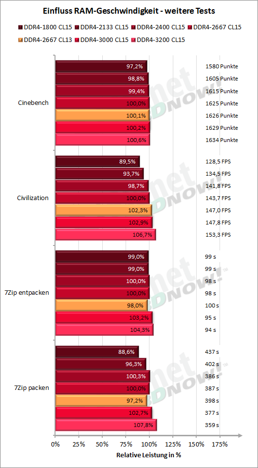

Cine­bench reagiert nur wenig – ledig­lich mess­bar – auf Band­brei­te und Timings des Spei­chers. Vor allem erkennt man erneut, dass unter­halb von 2400 MHz die Leis­tung abnimmt. Die ande­ren Spei­chert­akt­stu­fen sagen nur wenig über die Leis­tung aus. Als Spie­le­ver­tre­ter haben wir Civi­liza­ti­on V gewählt. Der Test reagiert sehr stark auf die Spei­cher­tak­tung, was durch­aus auf ande­re Spie­le über­trag­bar ist. Gera­de bei höhe­ren FPS ist der Effekt fest­zu­stel­len. Hin­sicht­lich der “Low-Res-Schwä­che” dürf­te hier die nied­ri­ge­re Latenz des Spei­chers eine gro­ße Rol­le spie­len, dies wird bestärkt durch die 2,3 % Mehr­leis­tung durch die schär­fe­ren Timings. Die­se erhö­hen nicht die Spei­cher­band­brei­te – ver­kür­zen aber, wie in AIDA64 zu sehen, die Spei­cher­la­tenz um rund vier Pro­zent. 7‑Zip pro­fi­tiert vor allem von Spei­cher­band­brei­ten, beim Packen mehr denn beim Ent­pa­cken. Inter­es­san­ter­wei­se wie­der­holt sich der Effekt vom Pho­to­Wor­xx-Test: Die schar­fen Timings bewir­ken eine Ver­schlech­te­rung des Ergebnisses.
Ins­ge­samt lässt sich fest­hal­ten, dass Ryzen min­des­tens mit DDR4-2400 aus­ge­stat­tet wer­den soll­te. Lang­sa­me­rer RAM kann zu deut­li­chen Leis­tungs­ein­bu­ßen füh­ren. Schnel­le­rer RAM und schar­fe Timings brin­gen vor allem etwas bei Spie­len mit hohen Bild­wech­sel­ra­ten. Ins­be­son­de­re Besit­zer von 144-Hz-Bild­schir­men soll­ten dies berück­sich­ti­gen. Hier ist vor allem die Ankün­di­gung AMDs inter­es­sant, dass dem­nächst noch höhe­re RAM-Tei­ler ver­füg­bar sein sollen.
