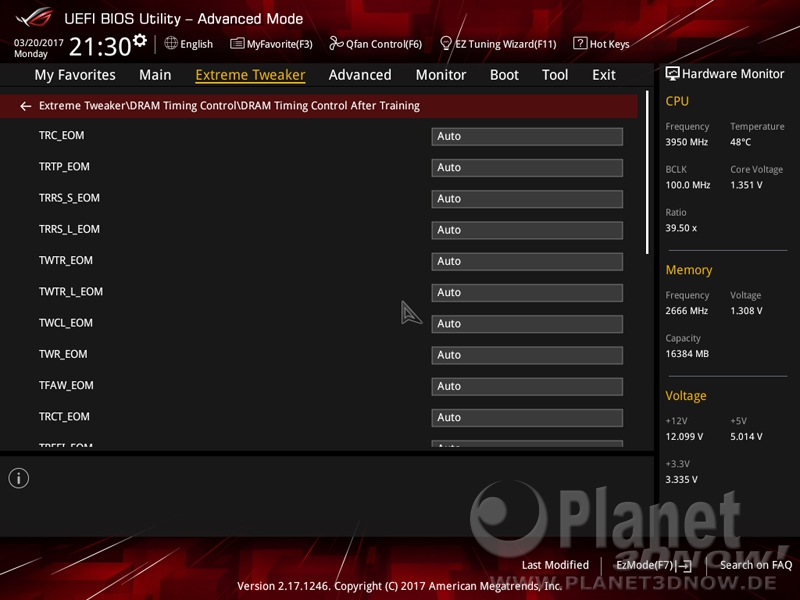

Ein­stell­ba­re Speichertimings
Aktu­ell las­sen sich nur ins­ge­samt fünf Spei­cher­ti­mings ein­stel­len: tCL, tRCRDD, tRC­WRD, tRTP und tRAS. Alle ande­ren Timings, wie zum Bei­spiel die Com­mand Rate, sind der­zeit im BIOS nicht ver­füg­bar. Die Situa­ti­on war jedoch nicht immer so: Vor dem Launch von Ryzen waren wei­te­re Spei­cher­ti­mings im BIOS änder­bar. ASUS hat im BIOS des Cross­hair VI Hero bei­spiels­wei­se noch die “damals” ver­än­der­li­chen Timings als Platz­hal­ter hin­ter­legt, falls die­se irgend­wann wie­der änder­bar wer­den (viel­leicht mit der Bereit­stel­lung neu­er Spei­cher­tak­te im Mai?!). Die fol­gen­den Screen­shots zei­gen eini­ge der Timings, wel­che eigent­lich zur Ver­fü­gung ste­hen sollten:
Speichertimings im BIOS des ASUS Crosshair VI Hero, derzeit ohne Funktion
Das bedeu­tet jedoch nicht, dass es die­se Timings über­haupt nicht mehr gibt. Sie exis­tie­ren, sind jedoch schlicht­weg nicht mehr im BIOS änder­bar. Zumin­dest nicht direkt. Denn ändert man den Spei­cher­takt (also statt z.B. DDR4-2666 wech­selt man auf DDR4-2933), so ändert man indi­rekt auch die “ver­bor­ge­nen” Timings. Wel­che Timings bei wel­chem Takt wie gesetzt wer­den, ent­schei­det aktu­ell ent­we­der der Main­board-Her­stel­ler mit sei­ner BIOS-Admi­nis­tra­ti­on oder AMD mit der Bereit­stel­lung von Stan­dard­wer­ten. Daher kann ein neu­es BIOS deut­li­che Ver­bes­se­run­gen in Sachen Per­for­mance brin­gen – genau­so wie deut­li­che Ver­schlech­te­run­gen. Ver­mut­lich ist in die­sem Umstand auch der Grund zu suchen, war­um der eine Nut­zer mit einem Spei­cher­kit gut klar­kommt, der nächs­te User mit glei­chem Spei­cher­kit mit ande­rem BIOS und/oder ande­rem Board hin­ge­gen über­haupt nicht. Es bleibt zu hof­fen, dass AMD die Ver­än­de­rung aller Spei­cher­ti­mings in Zukunft wie­der frei­gibt, damit Kom­pa­ti­bi­li­täts­pro­ble­me auch ohne BIOS-Flash bekämpft wer­den können.
