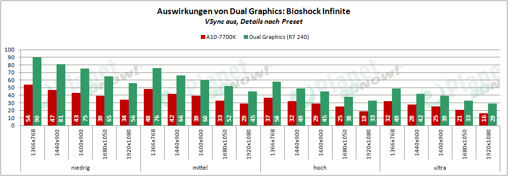

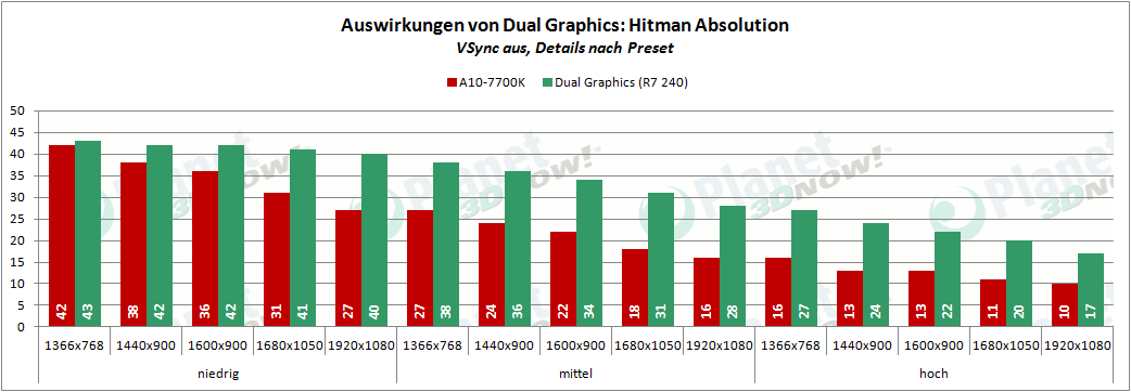

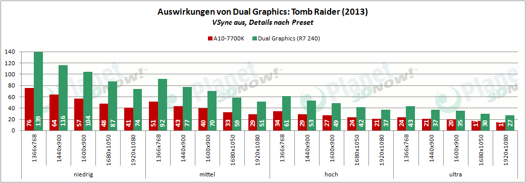

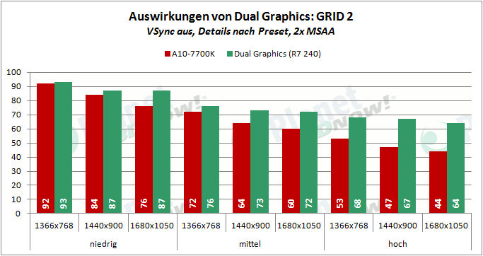

Abso­lut­wer­te für: Batt­le­field 4, Bio­s­hock Infi­ni­te, Crysis 3, Hit­man Abso­lu­ti­on, Tomb Rai­der, GRID 2

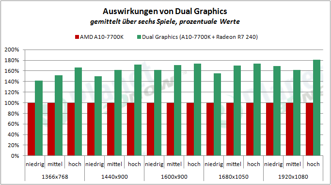

Wir haben unse­re Ergeb­nis­se wie­der über sechs Spie­le­ti­tel gemit­telt und pro­zen­tu­al auf­ge­tra­gen. Unver­kenn­bar pro­fi­tie­ren alle von uns getes­te­ten Titel von Dual Gra­phics, was auch nicht ver­wun­der­lich ist, da es sich bei allen Titeln, bis auf GRID 2, um Bestand­tei­le der Pro­mo-Akti­on Never Sett­le Bund­le han­delt. Das Vor­han­den­sein eines Cross­Fi­re-Pro­fils für das ent­spre­chen­de Spiel ist Pflicht, soll­te aber bei aktu­el­len DirectX-Titeln weni­ger pro­ble­ma­tisch sein. OpenGL‑, DirectX-9- oder DirectX-10-Titel wer­den meist nicht unter­stützt, sodass hier die Bild­ra­te erfah­rungs­ge­mäß sogar nied­ri­ger aus­fällt als mit einer ein­zel­nen Grafiklösung.

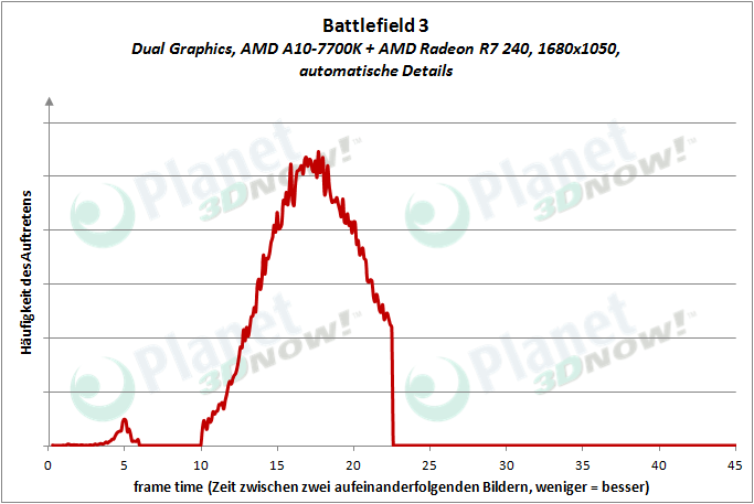

Wenn wir uns die Frame­ti­mes beim Spie­len der ers­ten 30 Minu­ten von Batt­le­field 3 anse­hen, sind wir vom Ergeb­nis deut­lich über­rascht. Die Kur­ve ähnelt der von Ein­zel-GPU-Sys­te­men. Eine umfang­rei­che­re Erklä­rung zu unse­rem Test­ver­fah­ren für Batt­le­field 3 könnt ihr im spä­te­ren Kapi­tel “cTDP und sei­ne Aus­wir­kun­gen” nach­le­sen. Wich­tig für uns ist an die­ser Stel­le nur das Auf­zei­gen des­sen, dass Dual Gra­phics inzwi­schen durch­aus brauch­ba­re Wer­te vor­zei­gen kann. Mikroruck­ler durch stark schwan­ken­de Frame­ti­mes kön­nen wir beim Spie­len nicht fest­stel­len. Das Frame Pacing für einen Dual-Gra­phics-Ver­bund funktioniert.
