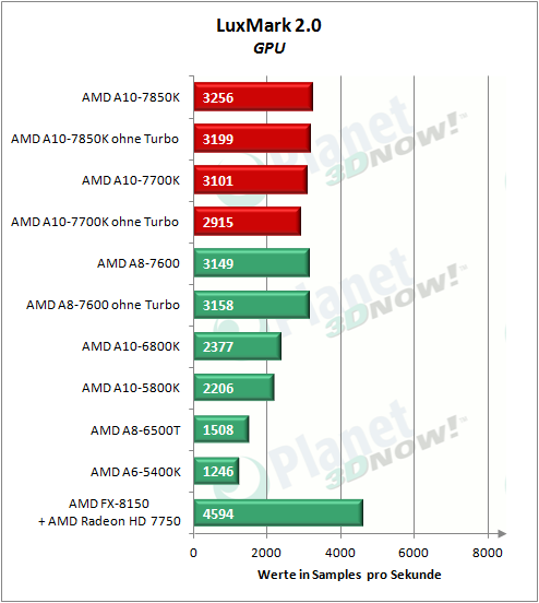

Die Steam­rol­ler-Archi­tek­tur der CPU-Ker­ne kann im Open­CL-Bench­mark kei­ne Fort­schrit­te auf­zei­gen. Sowohl der A10-7850K- als auch der A10-7700K-APU müs­sen sich dem ehe­ma­li­gen Top­mo­dell A10-6800K geschla­gen geben.
Bei den GPU-Tests sehen wir alle Kaveri-APUs nahe­zu gleich­auf. Das Mehr an Shader­ein­hei­ten (und auch Com­pu­te Units) kann die A10-7850K-APU nicht über­zeu­gend in ent­spre­chen­de Leis­tung umset­zen. Das The­ma Band­brei­ten­li­mi­tie­rung trifft in die­sem Fall nur bedingt zu, wie ein Over­clo­cking-Test uns offen­bart. Wäh­rend der A10-7700K auf eine Stei­ge­rung des Refe­renz­tak­tes um 6 MHz (ent­spricht einer sechs­pro­zen­ti­gen Stei­ge­rung aller Takt­ra­ten) im glei­chen Maß reagiert, sieht es bei dem A10-7850K anders aus. Die glei­chen 6 MHz mehr Refe­renz­takt sor­gen für eine 15-pro­zen­ti­ge Leistungssteigerung.
Beim kom­bi­nier­ten CPU-GPU-Test sieht das Ergeb­nis dann schon etwas anders aus. Um das Power Limit ein­zu­hal­ten, sen­ken die Kaveri-APUs die CPU-Takt­ra­te. Beim A10-7700K sehen wir einen CPU-Takt von 2800 MHz, die A10-7850K-APU rech­net mit 3000 MHz. Wer­den sowohl CPU als auch GPU aus­ge­las­tet, fällt die CPU-Takt­ra­te unter den Basistakt. Der A10-7850K pro­fi­tiert im kom­bi­nier­ten Bench­mark von der höhe­ren GPU-Leis­tung und erreicht die Spit­zen­po­si­ti­on. Eine Stei­ge­rung der Band­brei­te – wie zuvor durch eine Stei­ge­rung des Refe­renz­tak­tes – wird bei bei­den APUs 1:1 umgesetzt.
