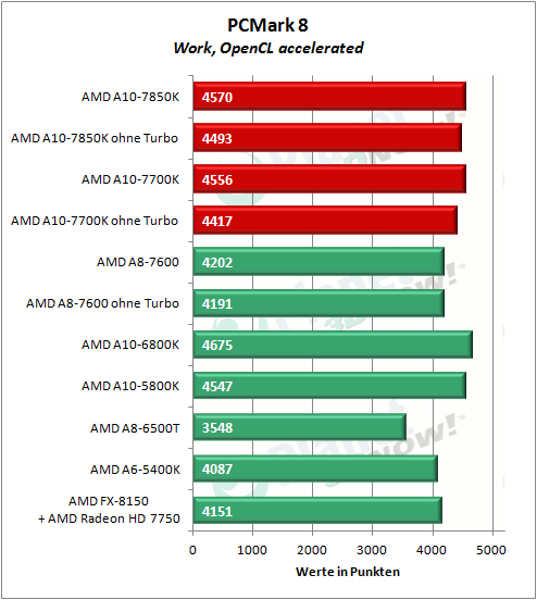

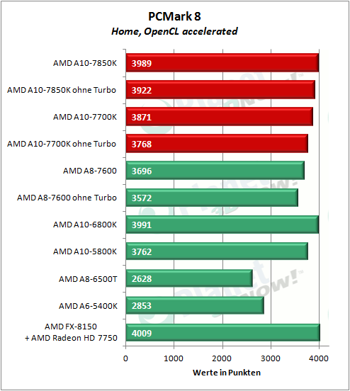

Future­marks PCMark 8 ist die aktua­li­sier­te Vari­an­te und zielt vor allem auf Micro­softs aktu­el­les Betriebs­sys­tem Win­dows 8 ab. Die Bench­marks sind je nach Anwen­dungs­zweck abge­grenzt – Home, Crea­ti­ve und Work. Der Home- erwei­tert den Work-Bench­mark um die Mul­ti­me­dia-Wie­der­ga­be. Wir nut­zen zudem die durch Open­CL beschleu­nig­te Vari­an­te des Bench­marks, sodass der Bench­mark auch ver­stärkt die inte­grier­te GPU nutzt.
Die gerin­ge­re maxi­ma­le Takt­fre­quenz der Steam­rol­ler-basier­ten Kaveri-APUs zeigt sich beim Work-Bench­mark deut­lich. Alle aktu­el­len Kaveri-APUs sind im PCMark 8 lang­sa­mer als das ehe­ma­li­ge Top­mo­dell A10-6800K.
Beim Home-Bench­mark kann das Top­mo­dell A10-7850K dank der star­ken inte­grier­ten GPU auf­ho­len und erreicht knapp das Niveau des ehe­ma­li­gen Top­mo­dells A10-6800K. Die klei­ne­re A10-7700K-APU kann einen mess­ba­ren Vor­teil gegen­über der A8-7600-APU aufzeigen.
