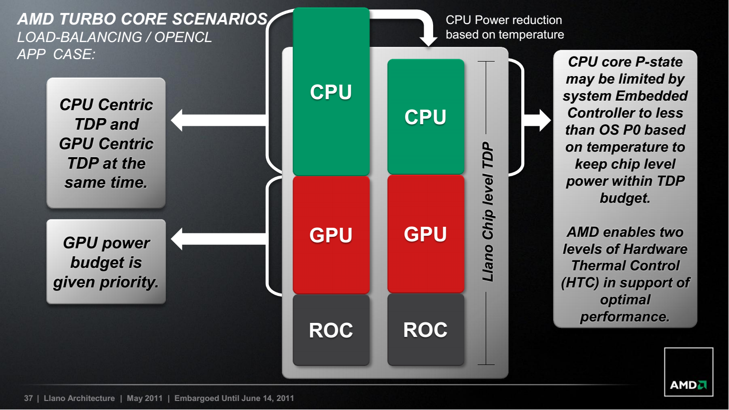

AMD sorg­te vor eini­gen Jah­ren mit der Ein­füh­rung der ACP (Avera­ge CPU Power) für Ser­ver-CPUs als Maß für die mitt­le­re Ver­lust­leis­tung für Auf­se­hen und muss­te Kri­tik ein­ste­cken. Auch Intel ist inzwi­schen von der Anga­be einer “rea­lis­ti­schen” Ver­lust­leis­tung abge­rückt. Die Sinn­haf­tig­keit einer sol­chen mitt­le­ren Ver­lust­leis­tung ist unse­rer Ansicht nach aber unbe­streit­bar. Nur weni­ge Anwen­dun­gen sor­gen dafür, dass die defi­nier­te TDP aus­ge­reizt oder über­schrit­ten wird. Bereits bei den Tests von Mini-ITX-Gehäu­sen müs­sen wir stets von der Nut­zung soge­nann­ter Kil­ler-Anwen­dun­gen (z.B. Fur­Mark und Prime95) Abstand neh­men. Auch wenn die TDP unse­rer A10-5700-APU mit 65 Watt ange­ge­ben wird, so zeigt uns das Ener­gie­kos­ten­mess­ge­rät eine ande­re Rea­li­tät. Dabei hat sich AMD schon mit der Ein­füh­rung der Llano-APUs (2011) mit dem The­ma beschäf­tigt, wie die Ver­lust­leis­tung inner­halb der defi­nier­ten Gren­zen gehal­ten wer­den kann.

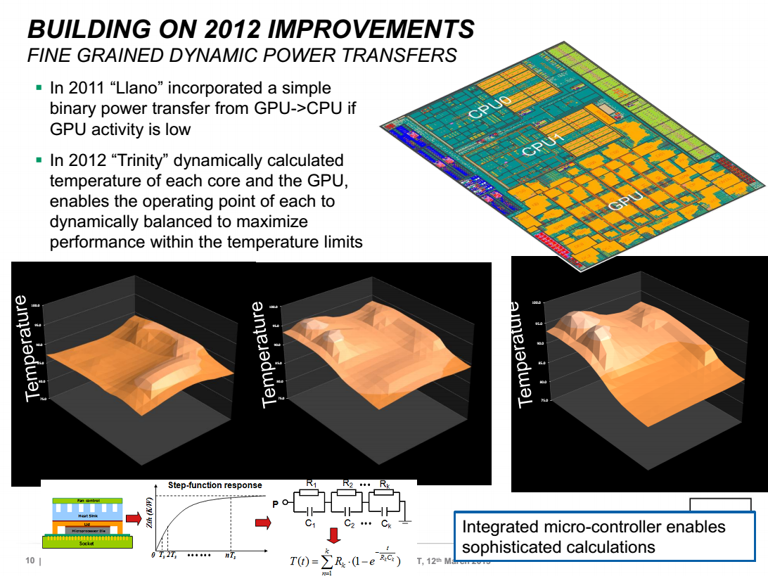

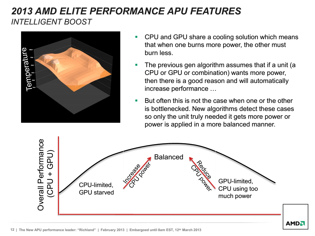

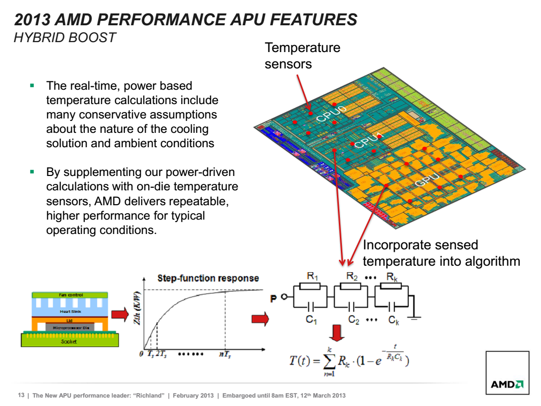

Über die APU-Gene­ra­tio­nen hin­weg hat AMD das Power-Manage­ment ver­fei­nert. Mit­hil­fe von inte­grier­ten ther­mi­schen Wider­stän­den wird eine Tem­pe­ra­tur­dif­fe­renz zur maxi­mal erlaub­ten Betriebs­tem­pe­ra­tur bestimmt. Zusätz­lich wer­den Berech­nungs­al­go­rith­men genutzt, um die unge­fäh­re Leis­tungs­auf­nah­me in das Regel­ver­hal­ten mit­ein­zu­be­zie­hen.

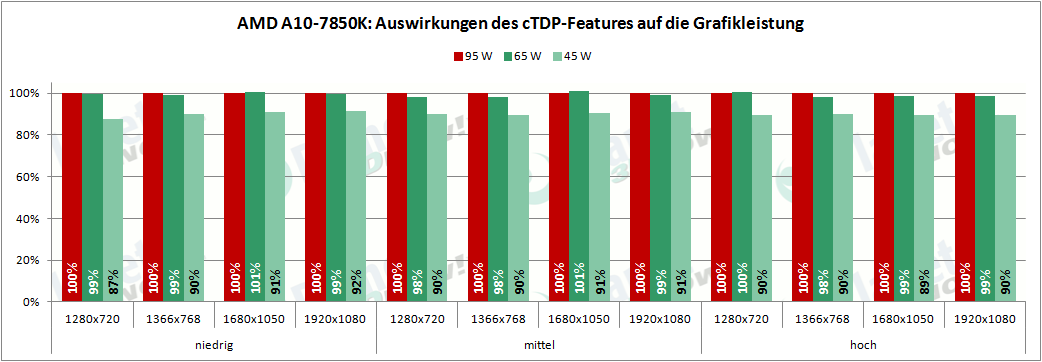

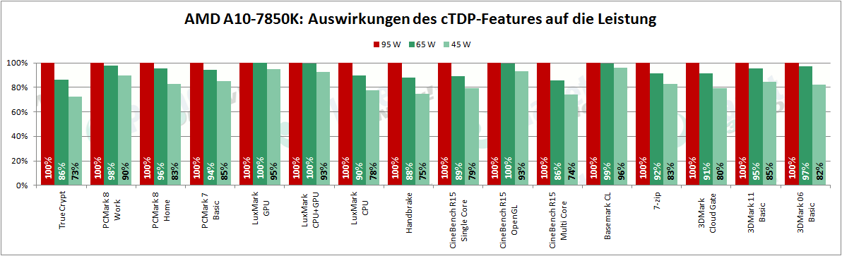

Die Rechen­leis­tung des Sys­tems wird selbst­ver­ständ­lich unter­schied­lich stark durch die gewähl­te cTDP beeinflusst.
Wäh­rend die Begren­zung der TDP auf 65 Watt (- 32 %) die Leis­tung um bis zu 14 % sin­ken lässt, sind es bei 45 Watt (- 53 %) bis zu 27 %.

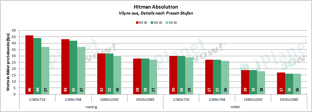

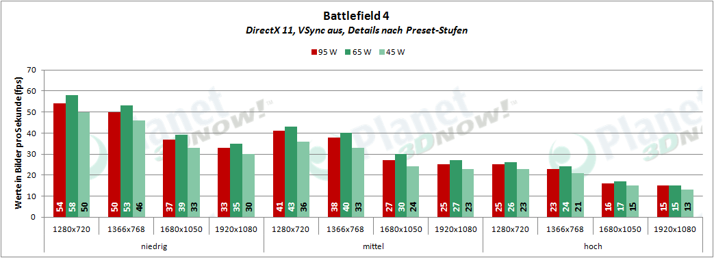

Abso­lut­wer­te für: Batt­le­field 4, Bio­s­hock Infi­ni­te, Crysis 3, Hit­man Abso­lu­ti­on, Tomb Rai­der
Spe­zi­ell bei Spie­len sehen wir ein ande­res Bild. Bei 65 Watt sehen wir auf den ers­ten Blick kei­nen nen­nens­wer­ten Ein­bruch bei den durch­schnitt­li­chen Bild­ra­ten. Die Beschrän­kung auf 45 Watt TDP hin­ge­gen bedeu­tet 13 % nied­ri­ge­re Bild­ra­ten. Die­se 13 % machen mit­un­ter auch den gro­ben Unter­schied zwi­schen spiel­bar und nicht spiel­bar aus.
