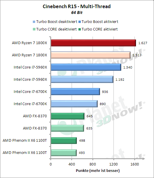

Standardtakt: Cinebench R15 Multithread
Anders sieht es aus, wenn Ryzen alle sei­ne Ker­ne nut­zen kann. Hier kann er sich merk­lich von der Intel­kon­kur­renz absetzen.
