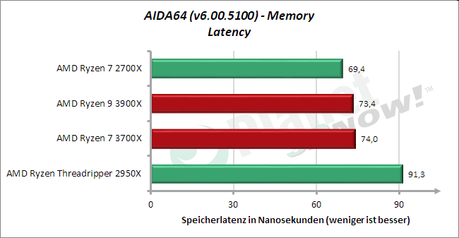

Standardtakt: AIDA64 – Memory – Latenz
Auch die im Vor­feld noch für einen Feh­ler gehal­te­ne Ver­schlech­te­rung der Latenz in AIDA bewahr­hei­tet sich, ist aber wohl eine logi­sche Fol­ge der Aus­la­ge­rung des Memo­ry-Con­trol­lers in einen sepa­ra­ten Chip. Wobei sowohl 3900X als auch 3700X immer noch extrem deut­lich vor dem TR4-Set­up mit 2950X liegen.
