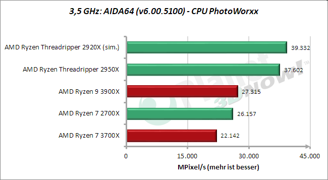

3,5 GHz: AIDA64 – CPU PhotoWorxx
Mit Pho­to­Wor­xx wird ein Bild­be­ar­bei­tungs-Sze­na­rio simu­liert. Nor­miert auf 3,5 GHz ist er einer der weni­gen Tests, bei denen Zen 2 lang­sa­mer ist als Zen+. Anschei­nend schlägt hier die Wri­te-Schwä­che in den Arbeits­spei­cher durch.
