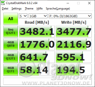

Crystal­Disk­Mark
(Giga­byte NVMe PCIe 4.0 / Giga­byte NVMe PCIe 3.0 / Sam­sung Evo 970 PCIe 3.0)
SSD-Benchmarks: CrystalDiskMark SSD-Benchmarks: CrystalDiskMark SSD-Benchmarks: CrystalDiskMark

PCIe 4.0 bringt einen deut­li­chen Leis­tungs­schub mit sich. Und das, wo wir hier gera­de erst Ergeb­nis­se der ers­ten SSD-Gene­ra­ti­on sehen. Wenn sich die Lauf­wer­ke eben­so ent­wi­ckeln wie im Ver­lau­fe des Lebens­zy­klus von PCIe 3.0, so wer­den wir noch deut­lich schnel­le­re Lauf­wer­ke sehen. Noch ist ein x4-Anschluss nicht ausgereizt.
