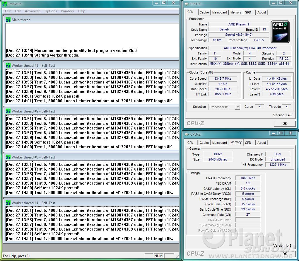

Bei Stan­dard­span­nung, die beim Giga­byte GA-MA790GP-DS4H zu allem Über­fluss noch um ca. 0,03 Volt zu hoch ange­setzt wird, konn­ten wir “nur” 3.350 MHz errei­chen. Woll­ten wir höher hin­aus, quit­tier­te uns das Sys­tem jeden Ver­such mit einem Blue­screen. Von ande­ren Redak­tio­nen haben wir erfah­ren, dass 3,5 bis 3,6 GHz sta­bil erreicht wur­den, wobei die­se Redak­tio­nen nach unse­rem Kennt­nis­stand alle eine 32 Bit Win­dows-Ver­si­on ein­set­zen. Mög­li­cher­wei­se liegt in der Ver­wen­dung unse­res 64 Bit-Win­dows die Ursa­che begra­ben, wes­halb wir im Ver­gleich zu ande­ren Redak­tio­nen “nur” rund 11,6 % mehr Takt bei Stan­dard­span­nung her­aus­ho­len konn­ten. Denn bekannt­lich “ticken” die Uhren bei Ver­wen­dung eines 64 Bit Betriebs­sys­tems noch etwas anders, was die Be- und Aus­las­tung der CPU anbelangt.
Wir haben uns jedoch auch die Fra­ge gestellt, inwie­weit wir mög­li­cher­wei­se durch das ver­wen­de­te Giga­byte-Main­board gehan­di­capt wur­den. Aus die­sem Grund haben wir das Über­tak­tungs­po­ten­zi­al auch noch auf ande­ren Main­boards getes­tet, dazu jedoch auf der nächs­ten Sei­te mehr. Jetzt wol­len wir erst­mal einen Blick auf die ver­schie­de­nen Ver­brauchs­wer­te im Idle-Betrieb sowie unter Last wer­fen, wenn Takt und Span­nung ange­passt wird.
