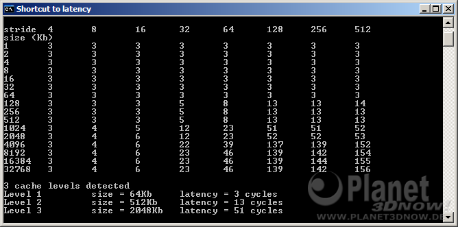

Zudem konn­te sich der viel gerühm­te L3-Cache nicht durch­ge­hend bewäh­ren. Zwar ist mehr Cache grund­sätz­lich posi­tiv zu bewer­ten, da die Wahr­schein­lich­keit sinkt Daten aus dem quä­lend lang­sa­men RAM holen zu müs­sen. Als zusätz­li­che Cache­stu­fe imple­men­tiert erhöht er jedoch auch die Latenz, da nun auch noch in einer drit­ten Cache­stu­fe nach­ge­se­hen wer­den muss ehe ein Cache-Miss fest­steht. In die­sem Fall sind beim K10 bereits mehr Takt­zy­klen als beim K8 ver­stri­chen, bevor die Daten dann letzt­end­lich doch aus dem RAM ange­for­dert wer­den müs­sen. Der Vor­teil der nied­ri­gen Latenz­zei­ten, die der K8 durch die Inte­gra­ti­on des Memo­ry-Con­trol­lers in die CPU geschenkt bekam, war beim K10 zum Teil wie­der dahin. Man könn­te sagen: der Level 3 Cache des K10 ist mit nur 2 MB zu klein, um den Nach­teil der län­ge­ren Laten­zen aufzuwiegen.

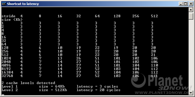

Laten­zen K8
Laten­zen K10: ca. 40 CPU-Takt­zy­klen mehr War­te­zeit beim Zugriff auf das RAM.
