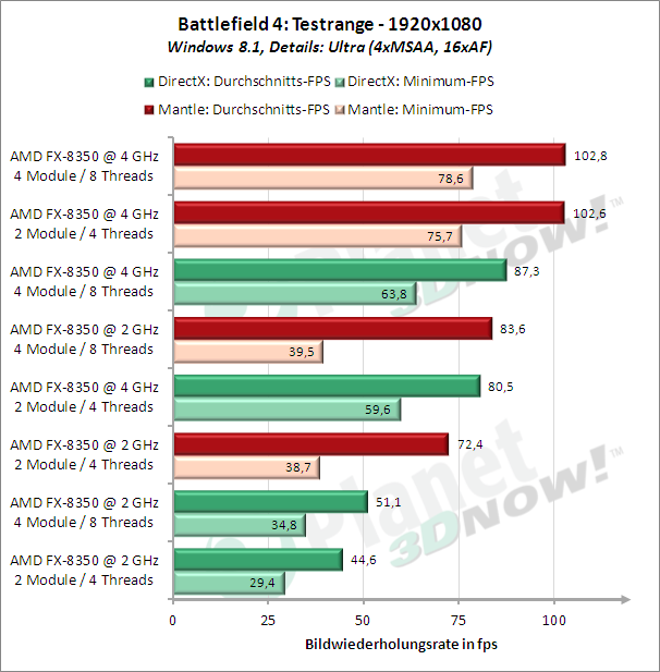

Windows 8.1, R9-290X, Battlefield 4, Testrange, FullHD
Auf der Test­ran­ge sehen wir ein sehr ähn­li­ches Bild. DirectX ist bis auf den Wert bei 4 GHz und 8 Threads mini­mal stär­ker, Man­t­le hin­ge­gen gering­fü­gig lang­sa­mer als unter Win­dows 7. Aus­nah­me: Bei 2 GHz und 8 Threads feh­len Man­t­le durch­schnitt­lich fast 12 FPS gegen­über Win­dows 7. Den­noch sehen wir auch hier wesent­lich kon­stan­te­re Mini­mum-FPS, sodass ins­ge­samt die Windows‑8.1‑Konfiguration zu bevor­zu­gen wäre.

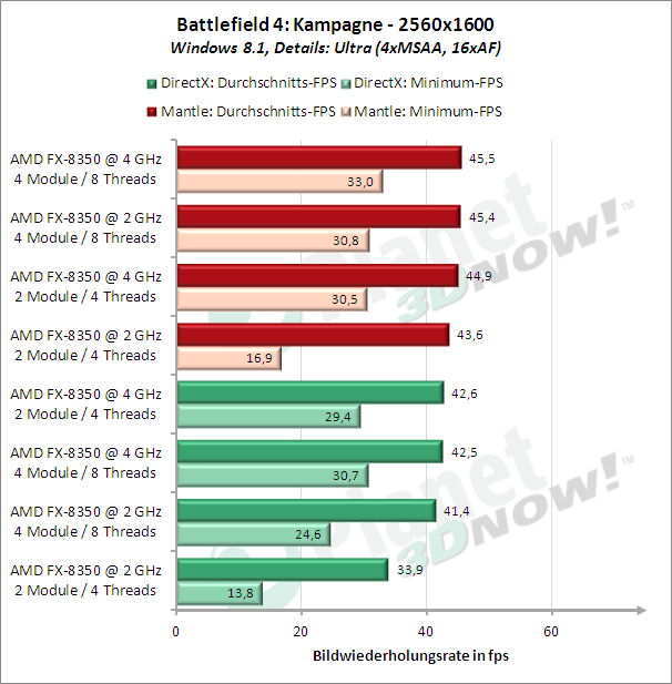

Windows 8.1, R9-290X, Battlefield 4, Kampagne, 2560x1600
Bei Nut­zung der höhe­ren Auf­lö­sung von 2560x1600 Bild­punk­ten fal­len die Unter­schie­de zu Win­dows 7 sehr gering aus. Zumin­dest dann, wenn man sich auf Ergeb­nis­se der durch­schnitt­li­chen Bild­wie­der­hol­ra­te beschränkt. Inter­es­sant ist, dass DirectX durch­weg mini­mal bes­ser abschnei­det, bei Man­t­le blei­ben die Zah­len nahe­zu gleich. Aber: Wie­der sehen wir deut­lich home­ge­ne­re Mini­mum-FPS, und das nicht nur bei Man­t­le, son­dern auch bei DirectX – ein ers­ter Hin­weis dar­auf, dass Win­dows selbst die Ursa­che zu sein scheint.

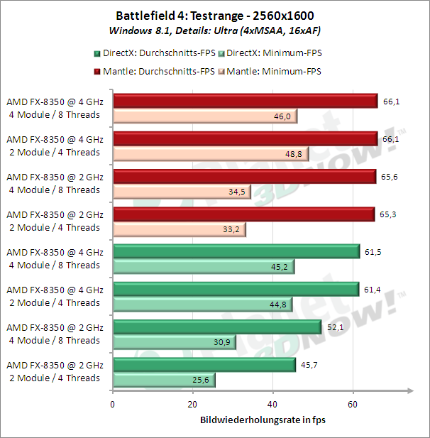

Windows 8.1, R9-290X, Battlefield 4, Testrange, 2560x1600
Auf der Test­ran­ge fal­len die Ergeb­nis­se der ers­ten sechs Kon­stel­la­tio­nen fast bis auf die Nach­kom­ma­stel­le iden­tisch zu Win­dows 7 aus (wie­der bezo­gen auf die durch­schnitt­li­che Bild­wie­der­hol­ra­te). DirectX kann bei 2 GHz hin­ge­gen leicht hin­zu­ge­win­nen. Wäh­rend mit Man­t­le die Mini­mum-FPS bei 2 GHz deut­lich zule­gen und bei 4 GHz deut­lich zule­gen kön­nen, wirft DirectX eben­falls Wer­te in die Waag­scha­le, wel­che homo­ge­ner und nach­voll­zieh­ba­rer wir­ken. Der zwei­te Hin­weis auf die Ursa­che Betriebssystem.

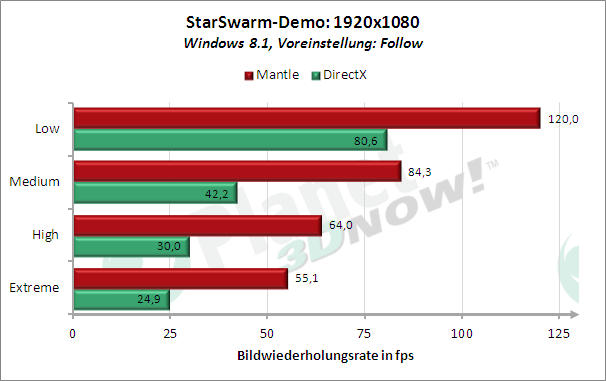

Windows 8.1, R9-290X, StarSwarm, Follow, FullHD
Auch bei Star Swarm gibt es in den meis­ten Sze­na­ri­en nur gerin­ge Unter­schie­de. Man­t­le kann in Low etwas schnel­ler ren­dern, in den ande­ren Vor­ein­stel­lun­gen hin­ge­gen nur einen Tick lang­sa­mer als unter Win­dows 7. DirectX geht in Low und Medi­um mini­mal flot­ter zu Wer­ke als unter Win­dows 7, dafür aber etwas lang­sa­mer in Extre­me. Die Vor­ein­stel­lung High bringt dage­gen einen deut­li­chen Leis­tungs­dämp­fer von sat­ten 8,8 FPS her­vor.
