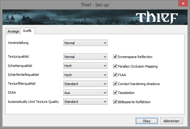

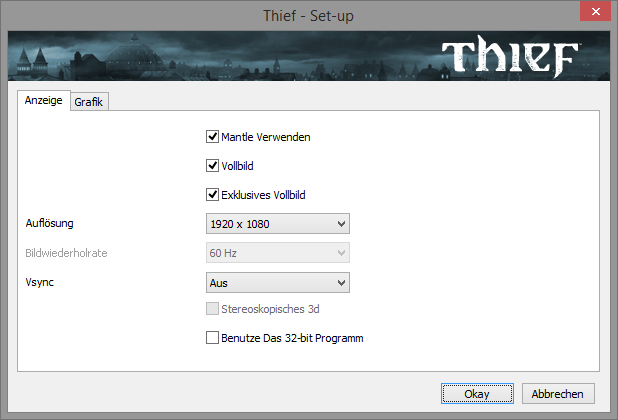

Unser bestehen­des Sys­tem mit Win­dows 8.1 wur­de soft­ware­sei­tig auf den neu­es­ten Stand gebracht. Das Update 1 für Win­dows 8.1 wur­de ein­ge­spielt, genau wie der letz­te Patch von Thief (Patch-Stand 12.04.2014). Anschlie­ßend wur­den in der Auf­lö­sung 1920x1080 jeweils drei Bench­mark-Durch­läu­fe mit Man­t­le und drei Durch­läu­fe mit DirectX durch­ge­führt — pro zu tes­ten­dem Sze­na­rio. Zwi­schen den ein­zel­nen Durch­läu­fen wur­de der PC jeweils neu gestar­tet. Aus den drei Ergeb­nis­sen wur­de anschlie­ßend der Mit­tel­wert gebil­det. Ergeb­nis­se von Durch­läu­fen, die deut­lich abwei­chen­de Frame­ra­ten her­vor­brach­ten, wur­den ver­wor­fen und der Durch­gang wie­der­holt. Das waren unse­re Ein­stel­lun­gen im Thief-Benchmark:
Windows 8.1, Einstellungen Thief, 1920x1080, Einstellungen 1
Windows 8.1, Einstellungen Thief, 1920x1080, Einstellungen 2
