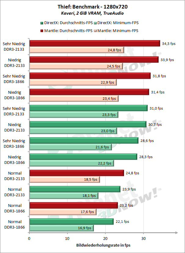

Windows 8.1, Thief, Kaveri, 1280x720
In der Y‑Achse des Dia­gramms sehen wir die ver­schie­de­nen Vor­ein­stel­lun­gen “Sehr Nied­rig”, “Nied­rig” und “Nor­mal”, jeweils mit einer Anga­be zum Spei­cher­takt. Klar zu sehen ist, dass Man­t­le in allen Kom­bi­na­tio­nen Vor­tei­le gegen­über DirectX gene­riert. In den Vor­ein­stel­lun­gen “Nied­rig” und “Sehr Nied­rig” plat­zie­ren sich alle Man­t­le-Ergeb­nis­se vor allen DirectX-Wer­ten. In der Vor­ein­stel­lung “Nor­mal” ist dies nicht der Fall. Hier ist der mit DDR3-2133 erziel­te DirectX-Wert höher als das Man­t­le-Ergeb­nis mit DDR3-1866. Die Ursa­che hier­für dürf­te der erhöh­te Detail­grad der Vor­ein­stel­lung sein, wel­cher ver­mut­lich die inte­grier­te Gra­fik­lö­sung näher an ihr Leis­tungs­li­mit bringt, wes­halb die Ent­las­tung der CPU kei­nen über­mä­ßig gro­ßen Leis­tungs­vor­teil mehr mit sich bringt. Doch schau­en wir uns die Ergeb­nis­se im Detail an. Basis für die fol­gen­den Dia­gram­me sind die Ergeb­nis­se der durch­schnitt­li­chen Bildwiederholrate.

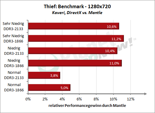

Windows 8.1, Thief, Kaveri, Leistungssteigerung DirectX vs. Mantle, Bild 1
In den bei­den nied­ri­gen Vor­ein­stel­lun­gen erzeugt Man­t­le jeweils einen Per­for­mance-Vor­teil von rund 10 Pro­zent. Anders in der Ein­stel­lung “Nor­mal”, wo es auf­grund der bereits ver­mu­te­ten GPU-Limi­tie­rung nur zu einer gerin­ge­ren Stei­ge­rung kommt. Inter­es­sant ist, dass DDR3-2133 bei DirectX noch ein­mal einen nen­nens­wer­ten Schub bringt, da der Vor­teil von Man­t­le in die­ser Kon­fi­gu­ra­ti­on aber­mals klei­ner ausfällt.

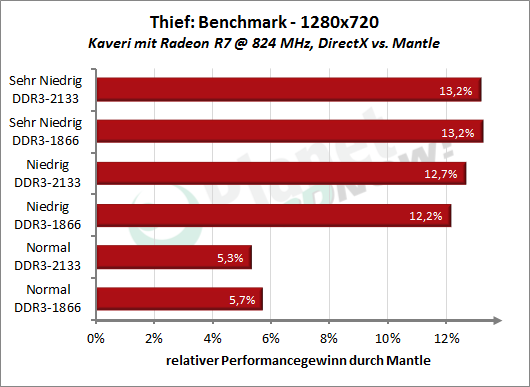

Windows 8.1, Thief, Kaveri, Leistungssteigerung DirectX vs. Mantle, Bild 2
Wird die inter­ne GPU über­tak­tet, so ver­än­dert sich das Bild ein wenig. Der Vor­teil von Man­t­le wird gene­rell grö­ßer. Da sich CPU und GPU ein Ener­gie­bud­get tei­len müs­sen, wird der Vor­teil bei der GPU im Nor­mal­fall durch die benö­tig­te Ener­gie der CPU zum Teil wie­der ein­ge­bremst. Bei Man­t­le scheint es, als kön­ne man die Leis­tungs­auf­nah­me des CPU-Teils soweit kon­trol­lie­ren, dass die Erhö­hung des GPU-Tak­tes kei­ne oder nur gerin­ge Aus­wir­kun­gen auf die Aus­nut­zung des Ener­gie­bud­gets hat und somit der Vor­teil gegen­über DirectX grö­ßer wird.

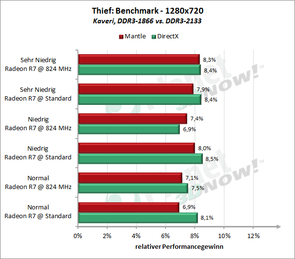

Windows 8.1, Thief, Kaveri, 1280x720, Speicherskalierung
Im vor­an­ge­gan­ge­nen Dia­gramm sehen wir den Ein­fluss des Spei­cher­tak­tes (DDR3-1866 vs. DDR3-2133) auf die Per­for­mance des Kaveri-Sys­tems in Thief. Zu erken­nen ist die Tat­sa­che, dass DirectX in fünf von sechs Fäl­len stär­ker auf die Anhe­bung des Spei­cher­tak­tes reagiert als Man­t­le. Dies deckt sich mit den Ergeb­nis­sen unse­res AM3+-Systems, denn auch dort reagiert DirectX bei den durch­schnitt­li­chen Bil­dern pro Sekun­de bes­ser als Man­t­le auf die Erhö­hung des Speichertaktes.

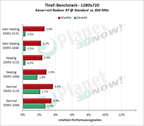

Windows 8.1, Thief, Kaveri, 1280x720, iGPU
Als letz­tes Ergeb­nis­dia­gramm haben wir die Per­for­mance-Ver­än­de­run­gen einer über­tak­te­ten iGPU gegen­über­ge­stellt. Man­t­le bringt gene­rell einen Vor­teil her­vor, wäh­rend DirectX ledig­lich in den Vor­ein­stel­lun­gen “Nor­mal” und “Nied­rig” samt DDR3-1866 eine Ver­bes­se­rung erreicht.
