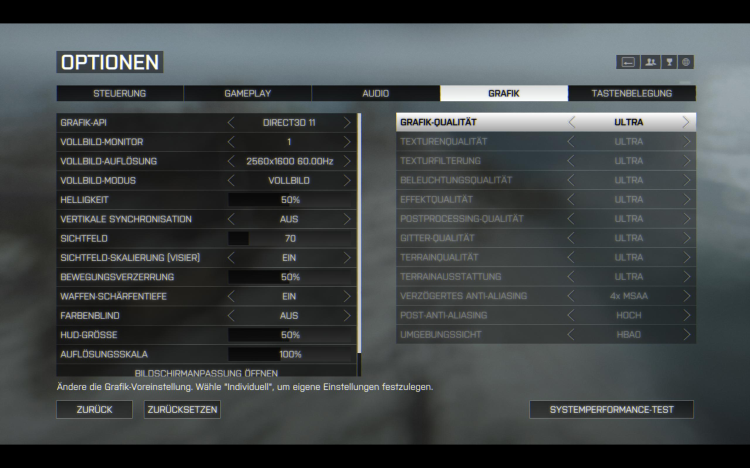

Einstellungen Battlefield 4
Wir haben uns aus zwei Grün­den für die Ultra-Vor­ein­stel­lung ent­schie­den. Ers­tens ist sie die höchs­te Gra­fik­ein­stel­lung, wel­che Batt­le­field 4 ohne Zusatz­soft­ware bereit­stel­len kann. Ultra ist bei vie­len Enthu­si­as­ten zudem das erklär­te Ziel, wenn es um die Bild­qua­li­tät geht. Zwei­tens woll­ten wir wis­sen, was Man­t­le wirk­lich kann. Denn dass vor allem Sze­na­ri­en pro­fi­tie­ren, in denen die CPU limi­tiert, war im Vor­feld bereits klar. Aber wie sieht es mit Ein­stel­lun­gen aus, wel­che von Hau­se aus eher GPU-limi­tiert sind?

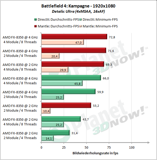

Windows 7, R9-290X, Battlefield 4, Kampagne, FullHD
In der Kam­pa­gne fal­len die Per­for­mance-Stei­ge­run­gen durch Man­t­le recht ordent­lich aus. Zwi­schen 10 und 75 Pro­zent ren­dert unse­re 290X mit Man­t­le schnel­ler als mit DirectX. Selbst mit nur 2 GHz kann sich der FX-8350 noch vor die DirectX-Wer­te mit 4 GHz set­zen. Erst wenn man zusätz­lich noch zwei Modu­le abschal­tet, fällt der Man­t­le-Wert hin­ter die schnells­ten DirectX-Ergeb­nis­se zurück. Die Abschal­tung von zwei Modu­len bei 4 GHz fällt dabei nicht ins Gewicht. Auf­fäl­lig ist dabei, dass die Mini­mum-Frames mit Man­t­le sehr merk­wür­dig schwan­ken. Wir haben in unse­ren Bench­marks sehr ver­schie­de­ne Wer­te gemes­sen, die kei­nem kla­ren Mus­ter fol­gen. Zwar haben wir jeweils den abso­lut nied­rigs­ten Wert für unse­re Ergeb­nis­se her­an­ge­zo­gen (ein ein­zel­ner, lang­sa­mer Frame kann hier also ein ansons­ten gutes Ergeb­nis zunich­te­ma­chen), die Situa­ti­on unter DirectX ist aber die Sel­be. Und den­noch sieht es dort bes­ser aus. Zu die­sem The­ma spä­ter noch etwas mehr.

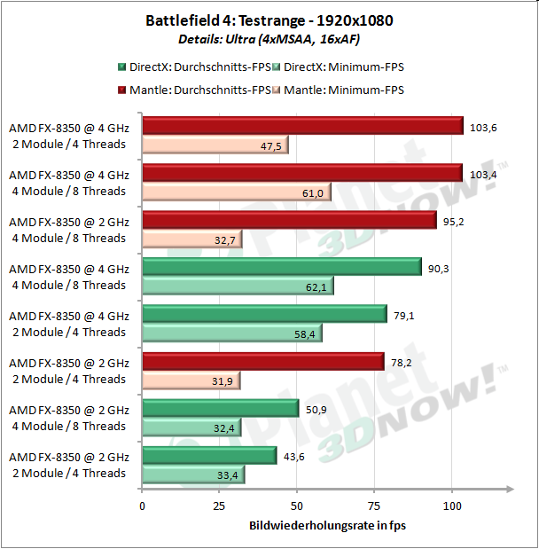

Windows 7, R9-290X, Battlefield 4, Testrange, FullHD
Erneut sehen wir recht deut­li­che Unter­schie­de in den durch­schnitt­li­chen Bil­dern pro Sekun­de. Mit 14 bis 87 Pro­zent Dif­fe­renz fal­len die Stei­ge­run­gen sogar noch grö­ßer aus als in der Kam­pa­gne. Und wie­der sieht man, dass die Mini­mum-FPS unter Man­t­le stark schwanken.
