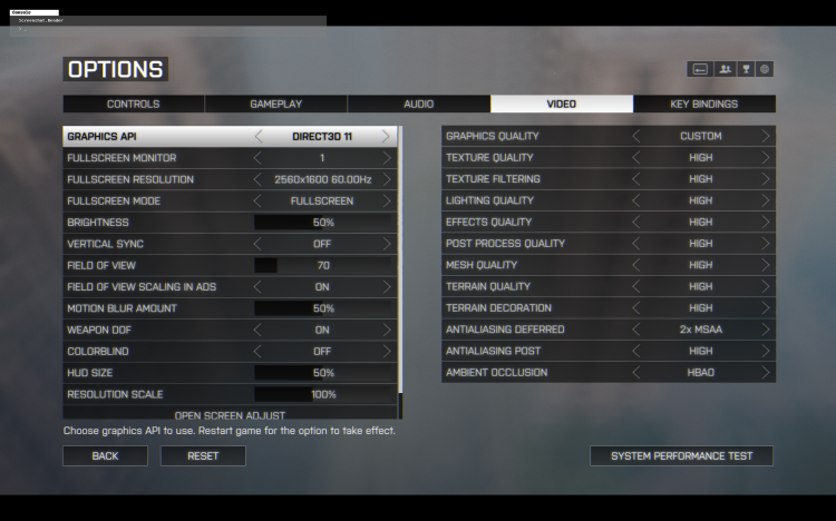

In punc­to Gra­fik­ein­stel­lun­gen wur­den eini­ge kur­ze Tests unter­nom­men. Ziel war es, bei der nati­ven Auf­lö­sung des Moni­tors (2560x1600, 60 Hz) etwa 60 FPS im Spiel zu errei­chen. Mit weni­ger FPS ist ein der­ar­ti­ger First-Per­son-Shoo­ter nicht sehr gut spiel­bar, wes­halb die meis­ten Spie­ler min­des­tens 60, meist jedoch wesent­lich mehr FPS anstre­ben. Unser Ziel erreich­ten wir mit der Vor­ein­stel­lung “High”, wobei wir die­se noch um 2x MSAA ergänz­ten. Die­se Wahl war Basis unse­rer Messungen.
Windows 8.1, Grafikeinstellungen Battlefield 4 Multiplayer
